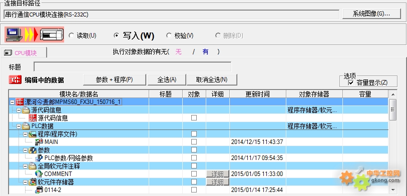

PLC是3GA,软件用的是GX Works2 ,本来为了写的让别人不易看懂,结果一读出来还是梯形图,这个能不能让他读出来还是St语言。

下载的时候把源代码扔进去就可以让读取的人读出来的和你一样。前提是PLC还有空间给你放。

谢谢,但是GX-Works2 写入源代码选项在哪里?没有找到,

发表于:2017/5/12 9:39:50
回复 #6楼 沧海爱依旧zK
里面有个框框打钩。。就是那个源代码。。前提是程序加源代码加数据扔进去。。你的PLC空间得够。
