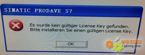

我单位的设备S7一直使用正常,后来电脑硬盘出现问题,更换了个固态硬盘后,把原硬盘整体克隆岛新硬盘后可正常使用,但是最近弹出图片所示提示,点OK后还可以用,但是就是十来分钟就弹一次这个提示,请各位帮忙看看。

缺少授权,以前西门子就是这样的,缺少授权的情况下,每隔时间段来个提示。

请问该如何操作重新授权?谢谢

旧硬盘还在,使用授权管理器移除授权至软盘(U盘),旧硬盘已经无法使用,那么联系西门子授权中心,如果不是正版,那以前怎么做现在怎么做。

授权重新安装下。

公司的肯定是正版
重新授权就解决问题了!

和我们遇到的问题一样,以前肯定找授权安装了,但是现在公司规定,所有主机不能随便安装东西,还要申请,等批下来不知到何时了

如果是正版,直接找西门子就可以解决的
