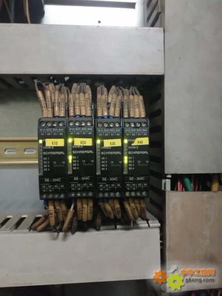

安全继电器报警,这什么意思?

急停未复位,反馈没有

安全继电器报警,具体的要看接入安全继电器的是什么信号,通常为安全门开关、极限开关、以及超载、超速等等,当这些信号存在其中一个,安全继电器应立即报警。

查线路吧。

ch1 ch2 通道回路有断开,检查急停回路是否有断开的

安全回路没有闭合,要是没有提示哪个地方,只有一个一个的安全回路找了,有点繁琐的喲
