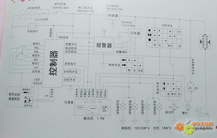

今天把自己的电瓶车维修了下,线路老化了接触不好,干脆把插件直接用焊锡焊上,试车原来接触不良故障排除..

楼主厉害!
这图纸都搞到手了!

厉害,楼主是不是雅迪电瓶车

我也想说这个图纸都有的很厉害啊。

居然能搞到图纸,牛的不行

有图纸好办事,不过电动车和摩托车的电路还是相对简单又好查线,我一般也是自己动手不求人的

电动车图纸比较难搞吧。

谢谢楼主,图纸已经下载。便于日后我修理。图纸有点不清楚

楼主还有图纸。

我自己几年前买的雅迪电瓶车,全自动报警的电瓶车...
