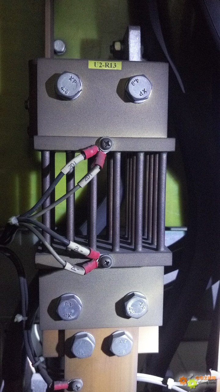

这个测电流的器件,叫什么?大概的工作原理是怎样的?

这是一个在直流电机控制柜上的,用来检测电机的电流!电流表直接上下两端。不知道是怎样工作的。请指教。

嘻嘻,这个我认识,叫分流器。它的原理是通过低阻,测试信号端达到额定电流的电压是75mV。这东西,一般都是测大电流用的。是最古老的一种电流检测传感器。

是啊,电流表是1.5KA的。

根据U=IR,测出电压就知道了电流

电流产生压降,只是有精度要求。

呵呵;现在那种带显示的电流表如果是电流比较大的也都是通过分流器来测量的;

估计你这个是西门子的驱动器,西门子的最喜欢用这个

实测电压,计算的电流。。

75mv输出的分流器
额度电流下额度输出75mV
