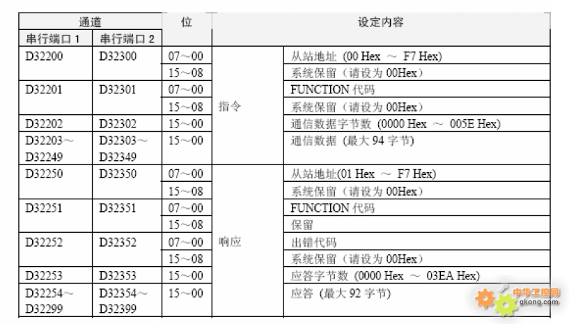

CP1H X40DT-D PLC 端口2用CP1W-CIF11模块 与温控器WEST 8100作MOUDBUS RTU通信不上!
PLC本体拨码开关全部OFF;
CIF11拨码开关设置为:2356-ON 14-OFF;
PLC设置端口2模式为串口网关,协议为: 9600 8 1 N,温控器上设置也是9600 8 1 N;
CIF11模块上面有RDA- RDB+ SDA- SDB+ SG5个端子,我接了SDA- SDB+分别接温控器上的RS485- RS485+;
想要读取温控器的测量温度,程序32300-32304设置依次为:1# 3# 4# 0# 1#,发送以后32352返回的数据是80,表示没通信上!
我打了客服也没有解决问题!不知道为什么不能通信上,请大神帮个忙解答一下啊!

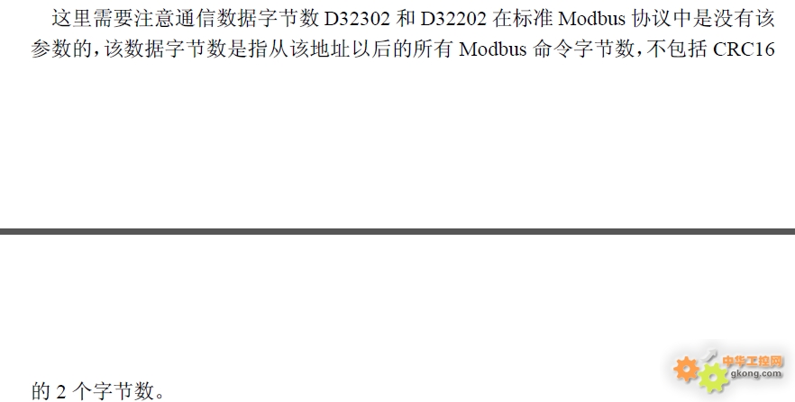

D32300~D32304数数都不止4个字节。
