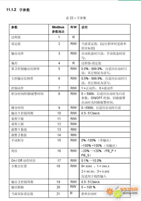

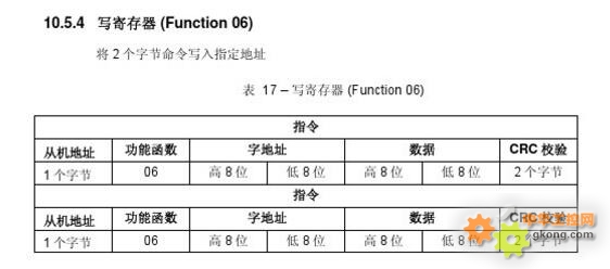

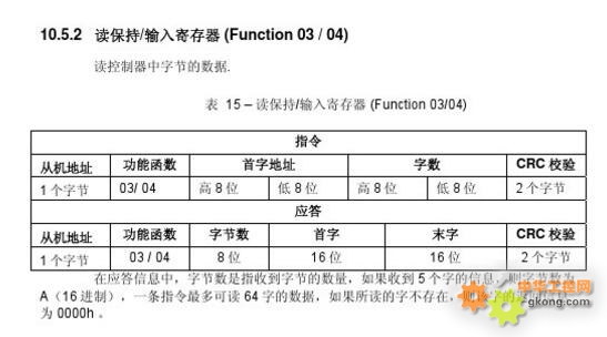

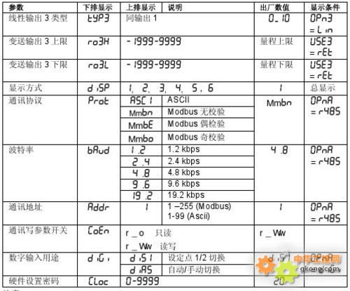

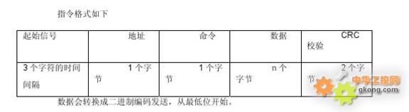

#15楼
回复 #14楼 fujifa
温控器参数设置方法附上,帮忙看一下啊,谢谢!

以下是引用fujifa2017/5/8 14:48:02的发言:
以下是引用guanyumou2017/5/7 14:49:36的发言:
以下是引用150508775112017/5/7 10:14:08的发言:
我就是按照手册来的,但是还是不行啊!4个字节没问题的,因为数据区只发送4个字节
读操作的话,数据区至少6个字节吧
简易Modbus通讯的数据区发送字节不包括站号和功能码,它是要读取000H和0001H的数据内容,所以是4个字节。
因为没有温控器的相关手册,因此无法知晓温控器的通讯协议格式是什么,以及开放的地址是什么。
HAVE FUN!
他要读的是过程值吧!
实际地址是0000,然后读一个,
联系!腾讯扣扣149034219

以下是引用150508775112017/5/6 21:51:25的发言:
CP1H X40DT-D PLC 端口2用CP1W-CIF11模块 与温控器WEST 8100作MOUDBUS RTU通信不上!
PLC本体拨码开关全部OFF;
CIF11拨码开关设置为:2356-ON 14-OFF;
PLC设置端口2模式为串口网关,协议为: 9600 8 1 N,温控器上设置也是9600 8 1 N;
CIF11模块上面有RDA- RDB+ SDA- SDB+ SG5个端子,我接了SDA- SDB+分别接温控器上的RS485- RS485+;
想要读取温控器的测量温度,程序32300-32304设置依次为:1# 3# 4# 0# 1#,发送以后32352返回的数据是80,表示没通信上!
我打了客服也没有解决问题!不知道为什么不能通信上,请大神帮个忙解答一下啊!
是不是读过程值?
那你监控PLC程序,看看PLC发出的报文是否是:
01 03 00 00 00 01 84 0A
PLC本体拨码开关全部OFF;
温控器的参数设置好后,用串口调试助手给温控器发如下命令:
看看温控器是否返回:
01 03 02 ** ** ## ##
** **是过程值
## ##是CRC校验
