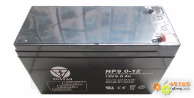

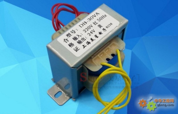

修理店用的充电器
摩托车上的12V的小电瓶,有专用的充电器,但是我看到有的修理店,都是用上图中的变压器,直接用输出端给电瓶充电。像这样的电源输出是交流电,电压也刚刚达到12V,那么,用这样的充电器,对电瓶会有什么影响?

加个二极管就可以了,半波充电

加个二极管就可以了,半波充电
我看到的好像就这么一个变压器,没看到二极管

输出24V的。。交流。还得整流。。还要人盯着。
不是24V的,是12V的,我只是借用了一个图片。
没有整流的话能不能充进去电呢
没有整流的话能不能充进去电呢
一个是交流一个是直流还真不知道怎么充。。充电电压也要略高于电池电压才能充的进去。。

交流电(正弦波)怎么可能直接给电瓶充电呢?冲一下放一下?搞笑了。有一个二极管整流就可以了,最好是两个二极管或4个二极管的全波整流。12V的电瓶,必须要高于12V整流电压才行。否则电瓶充不进去电。或者脉冲是充电,或者是恒流源充电都可以。电源太简陋,对电瓶寿命有影响。

一个二极整流管有多大?完全可以在直连导线上的两头进行焊接,然后包胶布了事,你根本看不出来。
必须整流才能充电,否则,不是变压器烧坏,就是电瓶被充坏掉。

二极管不知隐藏在何处

这种半波整流充电是最好的(对于这种铅酸蓄电池),也是最简单的。
