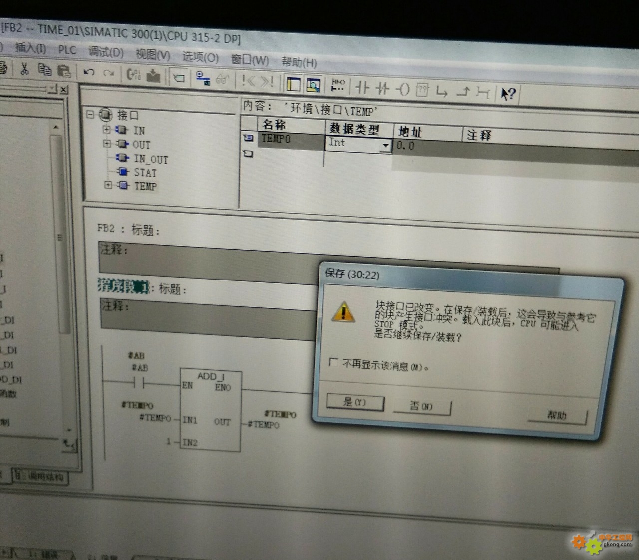

在FB2中编程·编完后保存提示如下图,怎么办?

不是不能保存,而是告诉你,因为你修改了功能块,所以在调用该功能块的程序段内需要更新,否则会产生不一致,所以能确保安全的情况下,点击是就完事了。

不确定性或可能性提示,编程时通常会心中有数或者需要心中有数;1楼解释的明白易懂。

楼主敢点击确定吗?
只要有备份就不怕
不就是一个预防提示嘛!

在线修改要确定无误,
