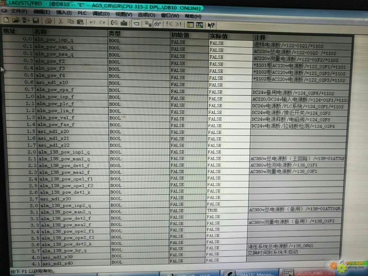

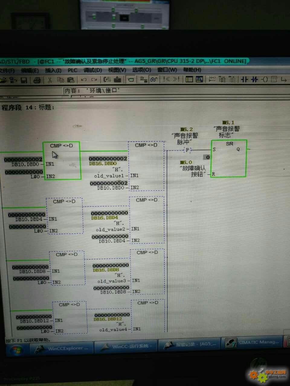

不明白db10.dbd0什么时候显示2 或者其他数 是dbx0.0到dbx3.7中其中一个点为1 db10.dbd0为1 如果2个点为1 那么db10.dbd0为2吗

DBD0由DBW0和DBW2组成,其中DBW2为低字。
DBW2由DBB2和DBB3组成,其中DBB3是低字节。
DBB3由DBX3.0-3.7组成,其中DBX3.0是低位。
因此,当只有DBX3.1为ON时整个双字地址才会是2。如果此时DBX3.0也为ON的话,将呈现数值3。

非常谢谢你,如果dbx3.0、dbx3.1、dbx3.2都是ON那么dbd0是不是7?

我这样问想知道数是怎么算出来的 2次幂相加
