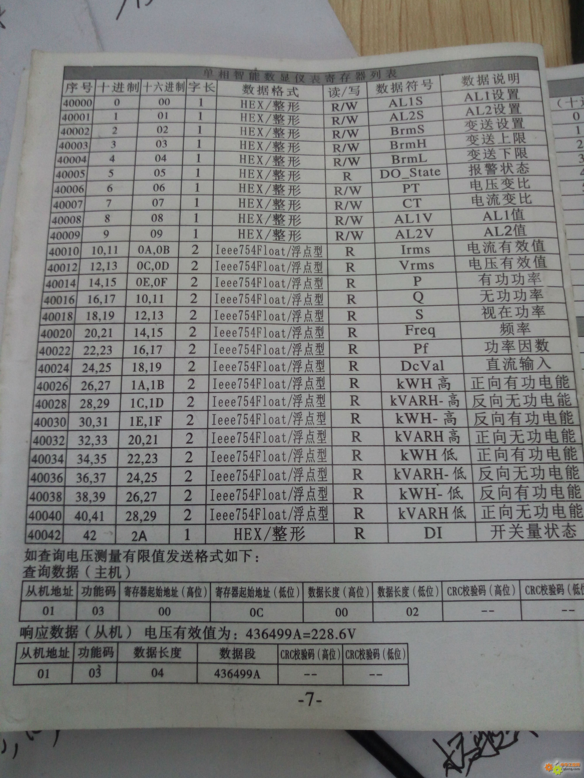

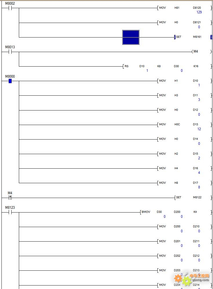

仪表RTU软件测试成功,但PLC就是读不了数,D30一直为0

难道不应该是MOV H0103 D10,MOV H000C D11......

你做的这个程序好像是没有校验程序吗?

M8161置位了,所以每个寄存器高8位无效!
只不过他的接收字节数应该是9个,不应该是16个!

校验码自己算出来的 04 08

接收字节数为9才对!

无协议通信时和D8121无关!

考虑到回拨通信的话,那么接收字节也应该是17个,而不是16个!
