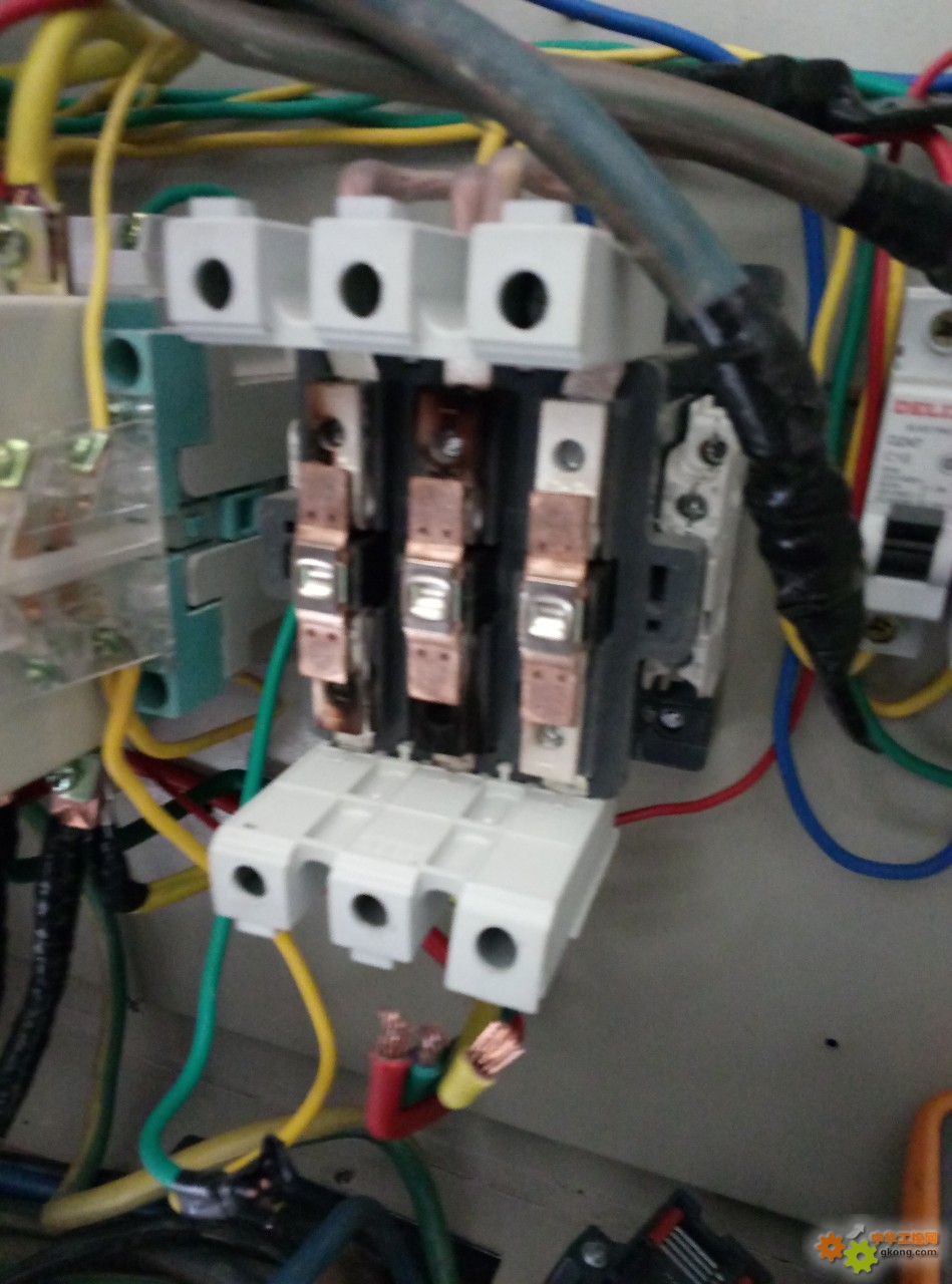

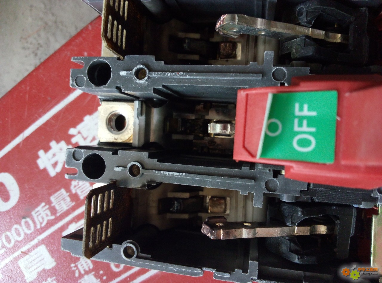

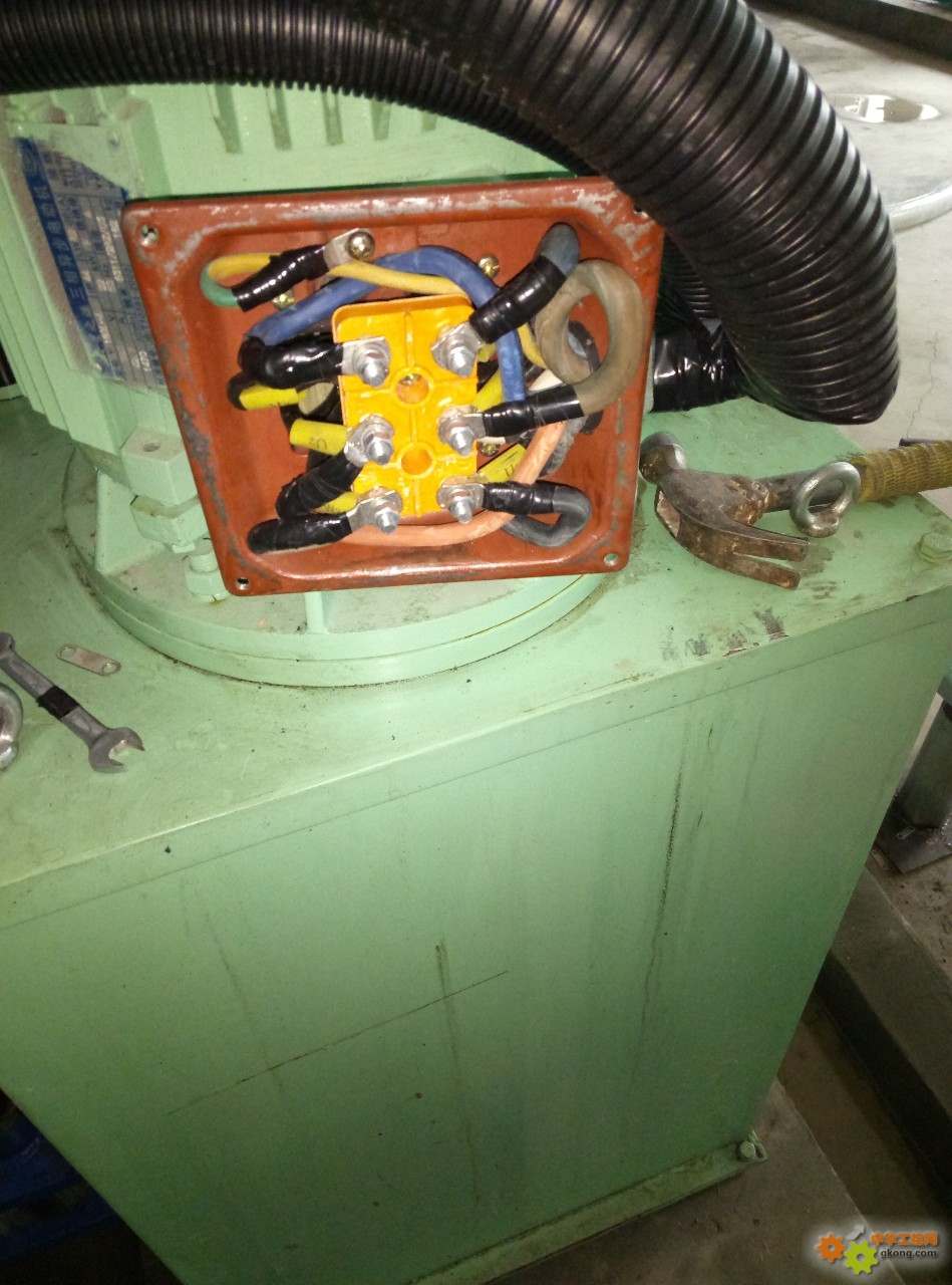

星角控制最常见的了,电工都接触过了,说起来容易,放假前一天做好了一个控制柜已试过机,没带负载,然后到现场把线跟电机连好,合闸送电,5秒不到,碰的一声响炮,人都吓死了,结果一个空开,一个接触器挂了,大家看看,知道问题在那,先卖个关子,还是要仔细小心。

短路了。

应该是电机线圈的头尾搞错了。

最容易出错的就是电机首尾端搞错。记得原来我厂消防泵开始运转没事,到了角星转换时就跳闸,拆开才发现接错了。倒是没炸。

是不是 在星行为正转 切换成三角形反转了

估计是自锁没做好,短路了

放炮意味着有短路的地方,是封星和角接触器的联鎖未能做好的原因,5秒时间正好是星转角的时候吧。
