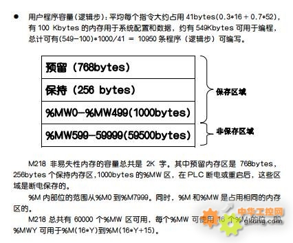

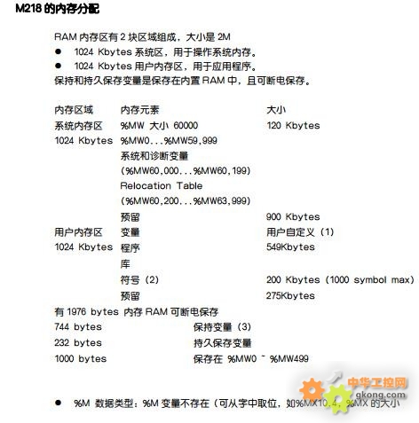

施耐德的HMI与PLC通讯,不能直接读输入输出,你可以通过M寄存器转一下,例如PLC的~%IW0[MOVE]MW100,HMI再读mw100
1、somochine中具体到哪一款PLC,寄存器数量是不一样的,翻看相应的产品手册
2、施耐德PLC有somachine协议,可与HMI通过变量名交换数据,若地址对应,请使用之前的excel表格
