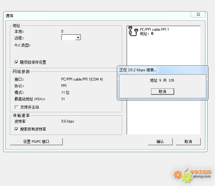

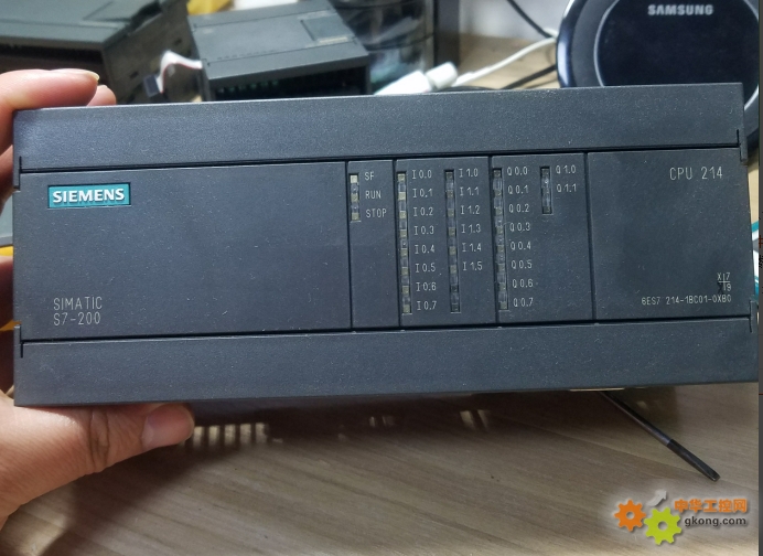

手里一个老款的PLC,上电有报警,用什么编程软件?编程线用西门子200的可以吗?大神指教一下小弟,谢谢

图片上不是已经标明了吗?用V4.0 STEP 7 MicroWIN SP9,至于上电报警,那就没办法了,可能坏了。

跟现款S7-200的224CPU都是相同的编程软件和编程数据线。

哪里写着SP9,我用SP9连不上

连不上这个老款的PLC,现款的224就可以,怎么回事呢

连上了,谢谢大家

还真的是老款的一个PLC..连上之后程序没有什么报警吗现在,,,,

连上了就好,可以程序损坏了所以报错。你可以重新写一个
