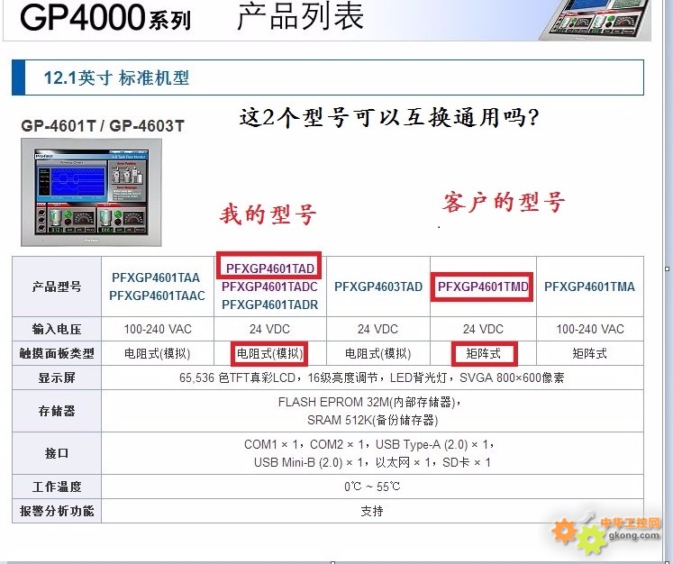

客户的型号我查了下是矩阵式的触摸板,我的库存触摸屏是电阻式的触摸板,我看所有功能接口都一样,就是这个触摸板不一样,不知道这2个触摸屏之间可以互换通用吗?打算把我这个电阻式的发给国外的客户,但是又怕不能用再退回,有知道的前辈指点一下,谢谢

最好找厂家确认下,看情况好像只是触摸面板工作方式不一样。

看参数没有问题!
不过还是和厂家确认一下!

联系厂家说不能互换,不知道这个矩阵触摸板到底在工业控制中有什么作用?触摸精确?还是可以支持多点触控?

呵呵;以前很多屏都是矩阵的,这种屏不通电看表面有网格状,老的三菱F930 /F940及A900全是;
PROFACE以前的屏也全是;
这种不会发生所谓的漂移,也就不用校正;

那不是和西门子的K-TP的屏一样吗?就是全部都是网格的。。。。。。。

看排线就知道了;
模拟电阻的一般只有4线,排线都比较窄,而矩阵的按屏的大小都有几十到上百线,所以排线要宽很多;
