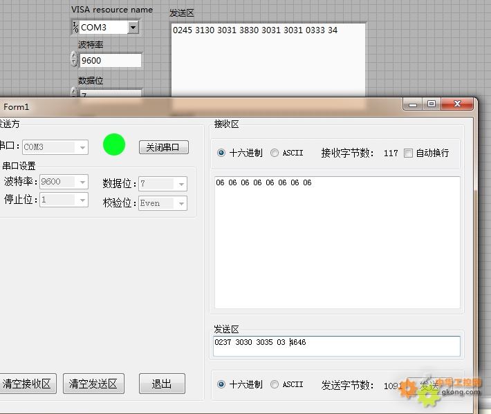

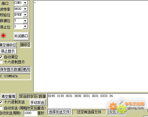

如图片。我电脑用串口调试助手在这个波特率 数据位 校验位??发送这些十六进制数据。
可以分别强制打开 Y0 Y1 Y2 直接发送哦,没有任何转换。
三菱FX 系列PLC
关键是我查询三菱FX系列各种通信手册?? 没有发现任何以上代码哎。百思不得其解。
大家可以试一试哦
数据线连接电脑 PLC 用串口调试助手发送这些数据肯定可以强制打开Y0 Y1 Y2

看报文的格式应该是Modbus Ascii 的报文
0245  3130   3830  3031  3031  0333  34
前面的02H 表示从站地址
45H对应的10进制数为15也就是0FH 功能码为写多个的线圈
后面的一串表示的是写线圈的起始地址,写线圈的长度这种参数,这个需要查具体的手册了

前面02为数据包包头;
45
31 30       为命令码 E10 表示写用户数据区/E11表示写程序区/E00表示读用户数据区/E01表示读程序区
38 30 30 31 表示地址 0x0180开始是输出缓冲区
30 31      表示一个字节 01
30 34      表示写入的数据是04 则对就的位[00000100]表示将Y2的位置1了
03        表示数据包结束
33 37      为和检验除包头02外一直到03的数据和然后转换成ASCII码
三菱FX系列的编程口通讯协义使用的是ASCII码其实前面第二个字节45是在FX1S开始加的、FX系列PLC如FX1\FX2等与FX1S/FX1N/FX2N的区别就在于多了这个45(ASXII码E)

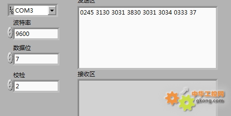

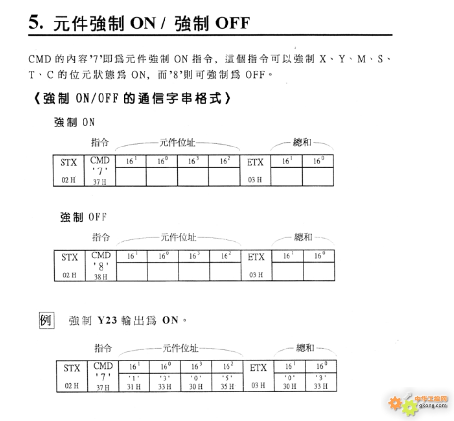

请问一下,我这2行数据,都可以把Y0打开。
下面一行数据我是根据FX编程口协议写的。37指令是强制打开
上面那行数据。指令45,编程口协议并没有这个指令哎。另外我编程口协议上面没有说要缓冲器哎。
请问一下这是哪个版本的编程口协议?
这2行数据,经过测试,都可以打开FX 3U 的Y0
谢谢!请赐教表情

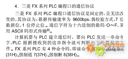

资料显示,FX编程口协议只有4种命令。

一个是以字的方式修改缓冲区,一个是置位ASCII码37
