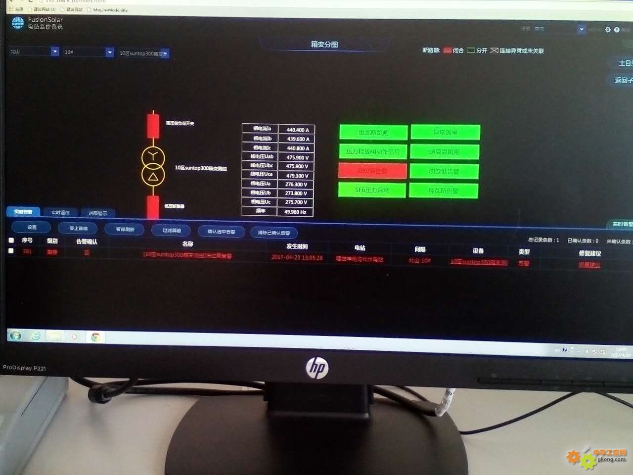

昨天中午13点零5分 ,站区10号箱变报油位过高 。
今天早晨查看 ,无论后台还是现场 报警都已消除。

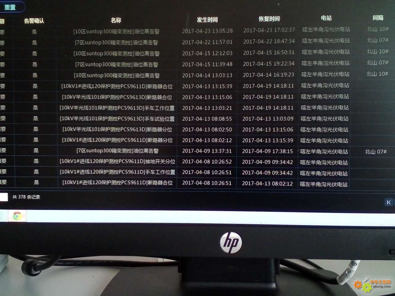

由下图可以看出 :每次都是中午时分 报警 ,傍晚时分消除 ,和油温有关系吗?能自动消除吗?

应该是有关系的,热胀冷缩。感觉和负荷也有点关系,中午太阳能是发电量比较大

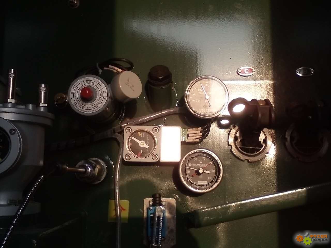

油位可以在油位指示器上看到吧,是不是误报警啊?

报警的时候现场看看去。

和变压器温度有关系。

嗯 ,的确是这样 。

在油位高报警时对比一下温度,从规律上应该是温度引起的

中午时分报警,很可能与环境温度和负载情况有关;只是提示性的报警吧,回复正常后其提示则可消除。
