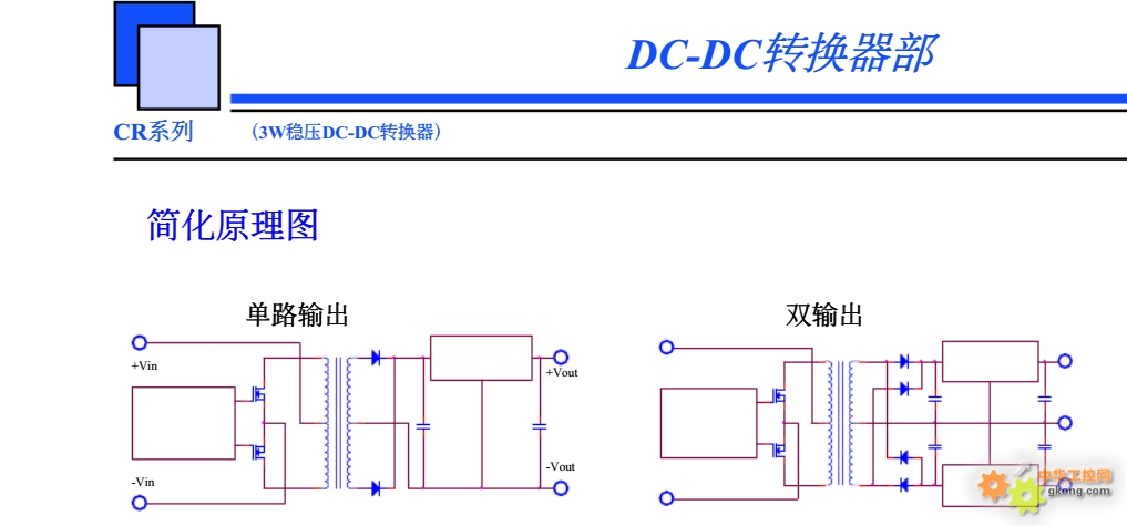

请问一下DC-DC的工作原理一下,有大神能讲解下单端的DC-DC原理吗?长方框里面是什么呢?

还有两个CMOS管怎么工作,电感不是要在交流电中才有变压作用吗?为什么直流电压也使用呢????

dc变dc,先要让dc震荡,产生交流(比较高频率),交流再进行调制来调压.然后再整流滤波回直流.
mos可以是交替工作.

推挽方式。开关电源的精髓是电感的伏秒平衡,和电容充放电一样

双输出和单输出原理是一样的,都要经过直流变成交流,交流再变成直流的过程

回复 #2楼 pqsh
那请问长方框是什么东西呢?、

所说长方框(右边)可能是稳压作用,可对照其功能推测。
左边则可能是对功放管的控制驱动等。

第一个图左右各有一个长方框的

为什么DATA SHEET不把框里面的电路都画出来。。。。
