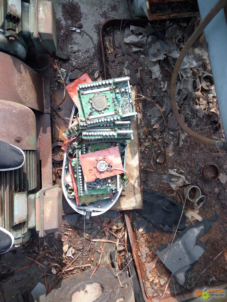

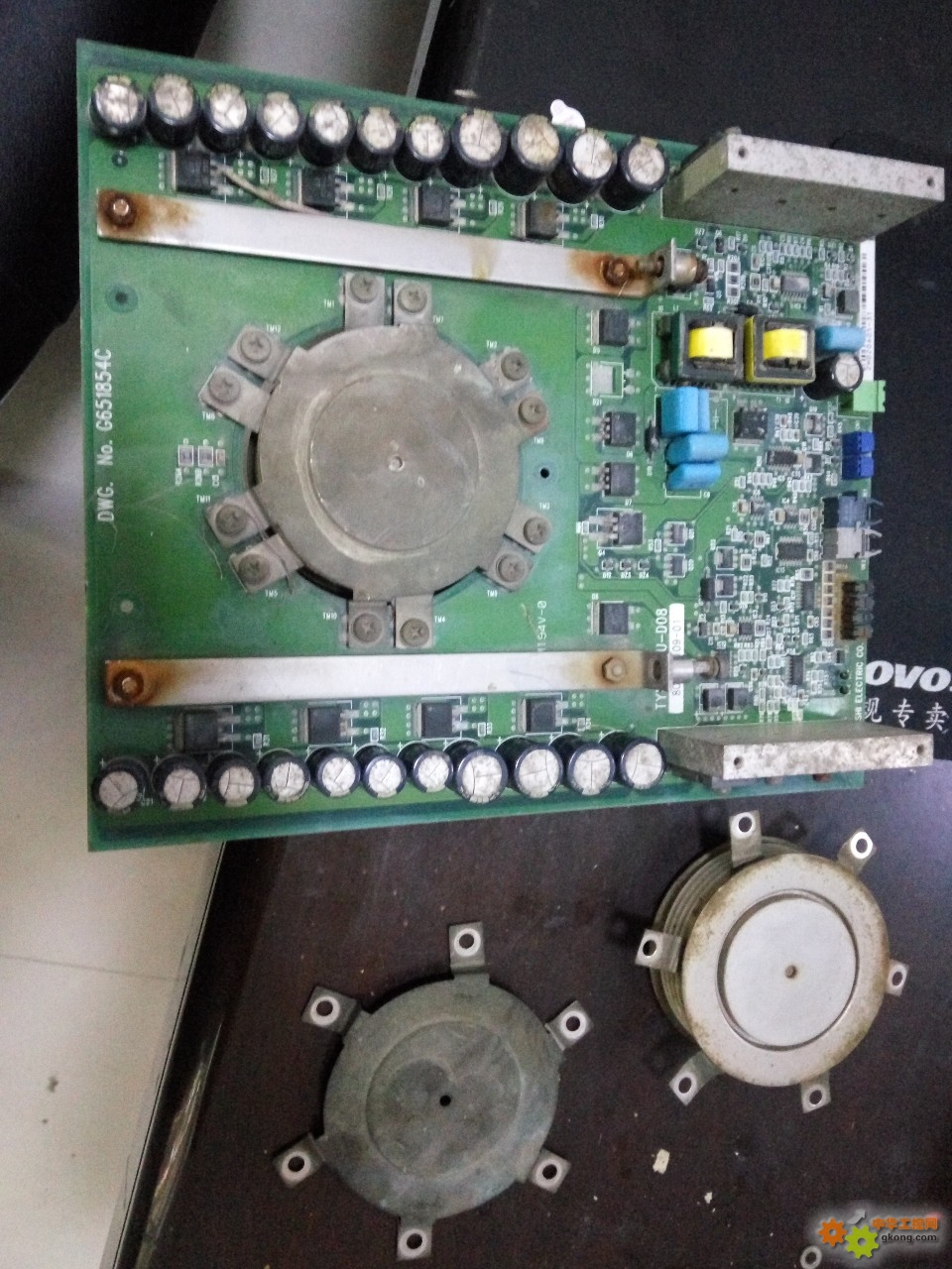

据说是高压变频器上的件,有谁认识吗?
这个六脚圆形的件,是IGBT吗?件上没有标识,外形类似大功率单向可控硅,不算圆柱两端有六个引脚。

是接修的裸板对吧,最好还是询问客户清楚一点,什么设备上的,然后给个铭牌的微信图片也是可以的。

不是接修的,是垃圾堆捡的。

单看一块板不好判断吧,应该还有其他几块板啊

检的就拆上面好的元器件用吧

已经没什么价值了,搞不好是直流驱动器

像是直流调速器,可控硅驱动板,先看看能修不,能修好,当配件卖最好,

圆的那个不是IGBT
翻个面看看什么!

今天尝试通24V电,四个指示灯有三个亮,刚上电和切断时,白色光纤发讯器有闪烁。
圆形体六脚对公共端均为-21V。
第二张图中红色板子上的是ABB单向可控硅,应为整流部分。
所以这个板子应该是逆变部分。
现场还有成排的电阻箱,多个70欧100w电阻并联,再并7500V1NF的电容一个。
