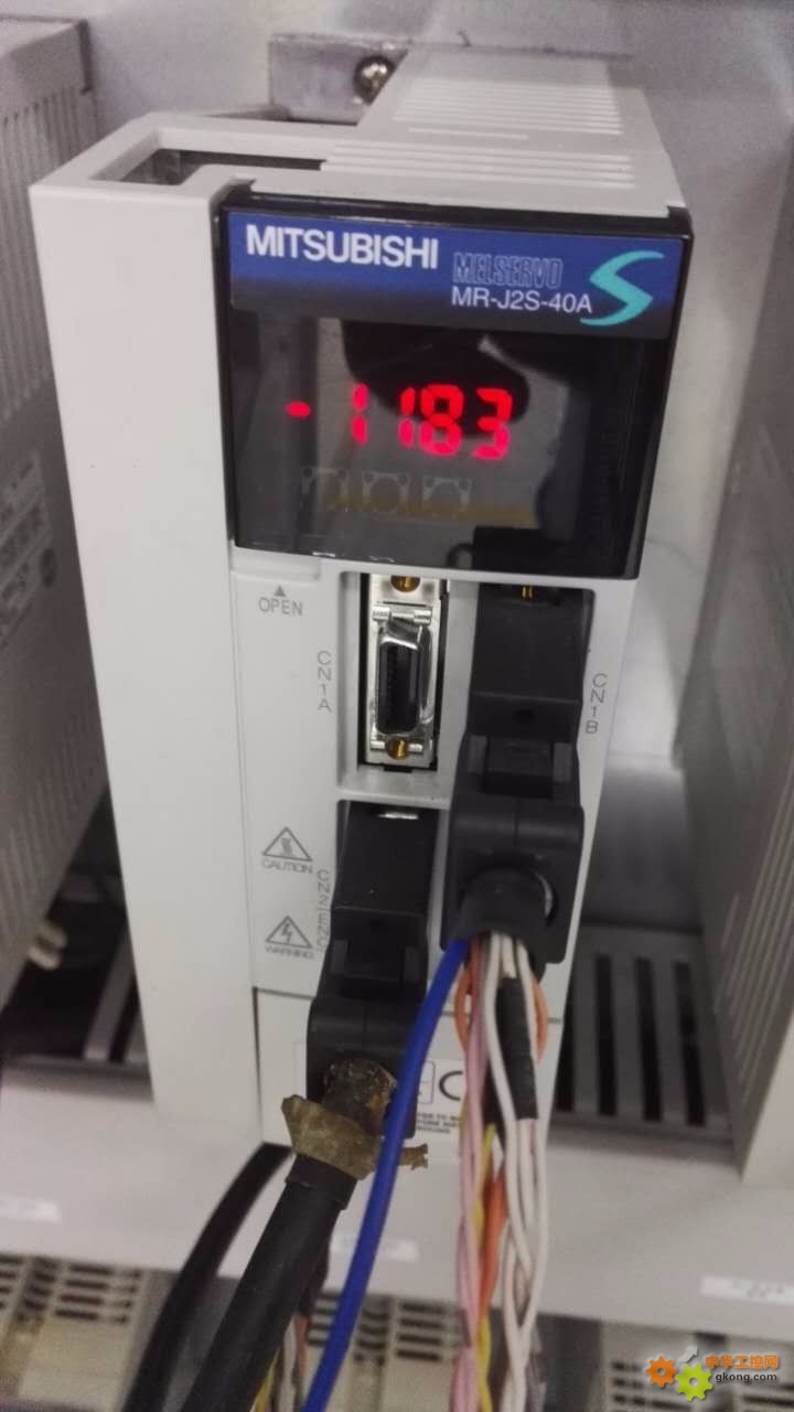

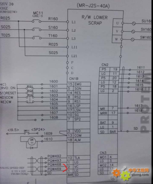

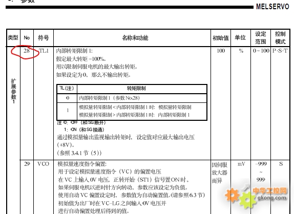

大家好,现车间设备有一台400W伺服收卷马达偶尔出现AL51异常,机速快的时候故障间隔时间会缩短。这个马达采用的是速度控制模式,开始以为是减速机或马达有问题,这两个全部更换了也不行,检查机械部分运转也很顺畅,上个礼拜把伺服放大器换掉了,还是有这个问题。咨询了设备制作的韩国工程师,他让把P28改到由100改为 30观察了一天没有出现AL51异常。查看说明书P28的解释很难理解,请问一:P28是干嘛用的,二:100给到30有没有什么不良后果.三:针对AL51或50除了我以上做的动作还有哪里需要改进的,请大家帮忙分析分析!谢谢!!!表情
