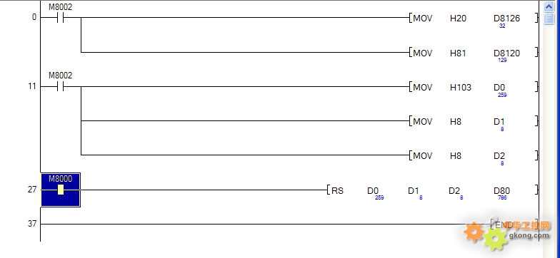

国产工控板根温度采集模块通信

发表于:2017/4/18 22:52:08
看看国产通信很简单,校验都不用,直接读写很简单,看看那些客服什么都解决不了

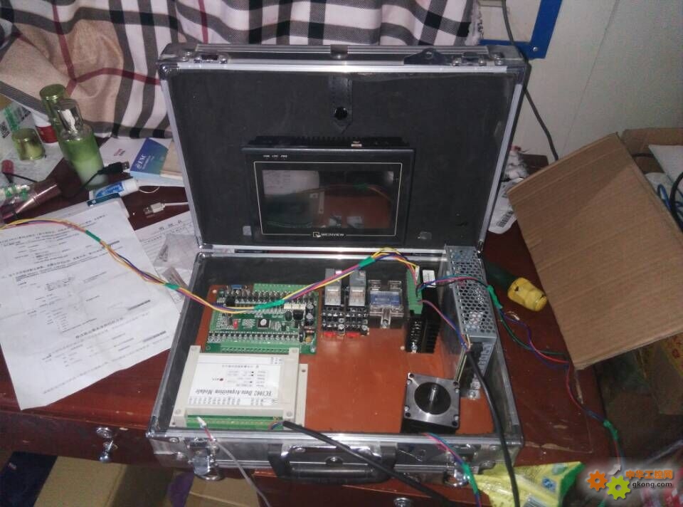

发表于:2017/4/18 22:52:44

发表于:2017/4/19 16:52:57
你好的,不错的分想啊
万一实现了呢

发表于:2017/4/19 17:09:55
手提箱不错。

发表于:2017/4/20 10:01:57
我感觉也很好,不错。

发表于:2017/4/20 17:07:40
呵呵!手提箱不错!

发表于:2017/4/20 20:53:12
学习机?价格如何呢?

发表于:2017/4/21 8:58:52
回复 #7楼 877476825
自己买东西装的,还有开关端子没装,有人要的话转让

发表于:2017/4/22 13:56:04
这里面都有啥 东西 啊?
