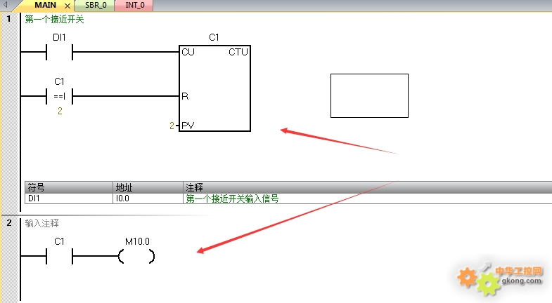

您看我图片1 取代置位复位。这样的编程是否合理。?

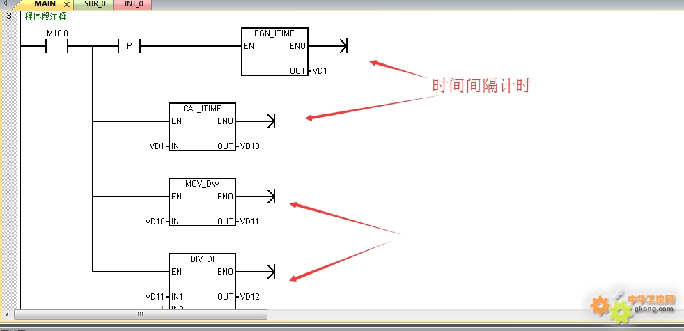

老师说看了我编的,说值一直在变呢~
说要清0,然后等一会把结果一记。然后再清零、。。。再记结果。就这样记下差值。
有什么思路吗?在我的上边图上改

第一,计数要上升沿.
后面vd10,vd11,vd12有重叠嫌疑.
其它的,不知你说的停一下什么意思.

谢谢了,这块调试好了。犯了一些不该犯的错误
