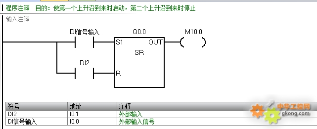

#11楼
回复 #5楼 liangcj521
我考虑过这种想法,不过没有试
那在第一个齿和第二个齿之间的过程是低电平啊,影响不? 而且要置位和复位得有两个输入点位啊

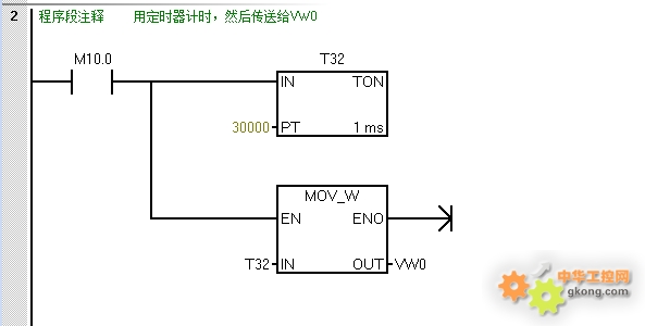

发表于:2017/4/18 10:40:11
#12楼
就是你要测量的时间周期,大概是从多少ms到多少ms.
因为你转速是变化的,所以一定有个范围.
你给转速没有用,因为不知道你齿轮直径,虽然你有60个齿.

发表于:2017/4/18 11:08:02
#13楼
青春在路上HD
在
2017/4/18 10:24:07
我考虑过这种想法,不过没有试
怎么会用两个输入点,你再想想

发表于:2017/4/18 15:25:39
#14楼
回复 #12楼 pqsh
齿轮那个是假想的,用接近开关磁铁性材料来模拟。只要周期不超过定时器的最大范围即可。

#15楼
回复 #13楼 gaoyingchun
不太擅长PLC,凭自己想法编的,不知道对不对。 就是我拿接近开关让它接近某一个磁铁性(比如铁尺)东西(代替齿轮的齿)记一次上升沿(启动),然后等一会再让铁尺接近接近开关,又一个上升沿到来(此时停止)。所以我想让他两次通过一个点位控制,而不是我编写的两个点位(I0.0/I0.1)

发表于:2017/4/18 16:21:36
#16楼
回复 #5楼 liangcj521
我感觉不太合理,因为输入信号只有一个接触时引发的DI信号,
那置位和复位的话恐怕要两个点位信号了啊,求指导。

发表于:2017/4/18 16:49:09
#18楼
青春在路上HD
在
2017/4/18 15:57:38
求知道
我晕
你这样写,把程序段1的DI2变成DI1串M10.0的常闭触点用来复位线圈M10.0
或者你使用计数器来编也可以,计数器等1开始计时,等2停止计时,一个输入信号搞定
