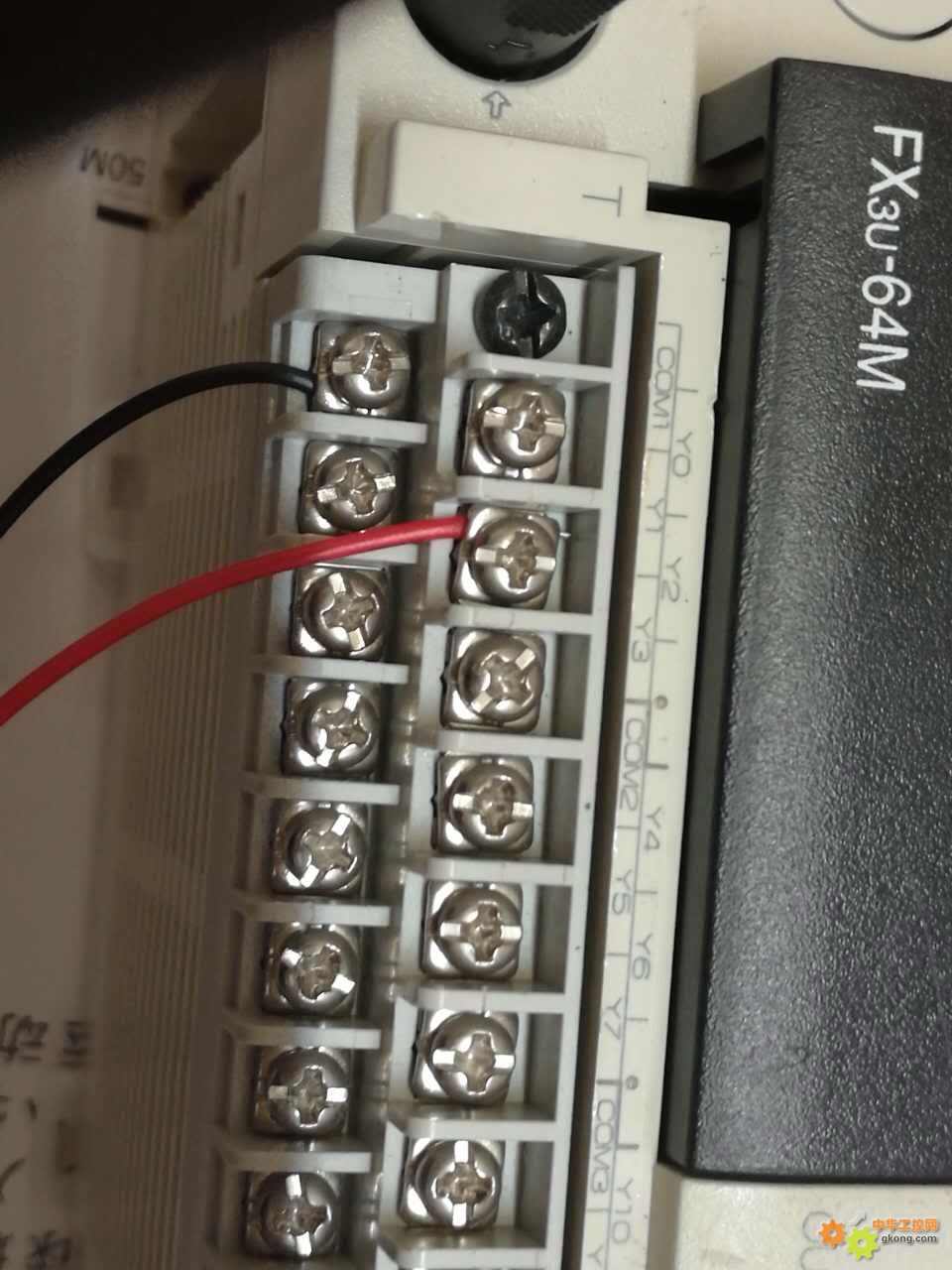

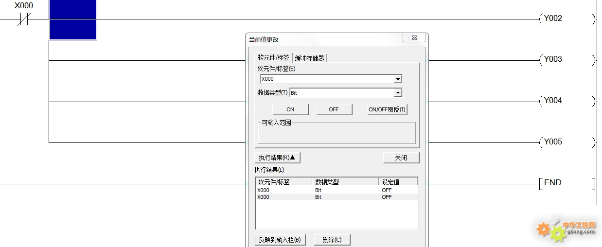

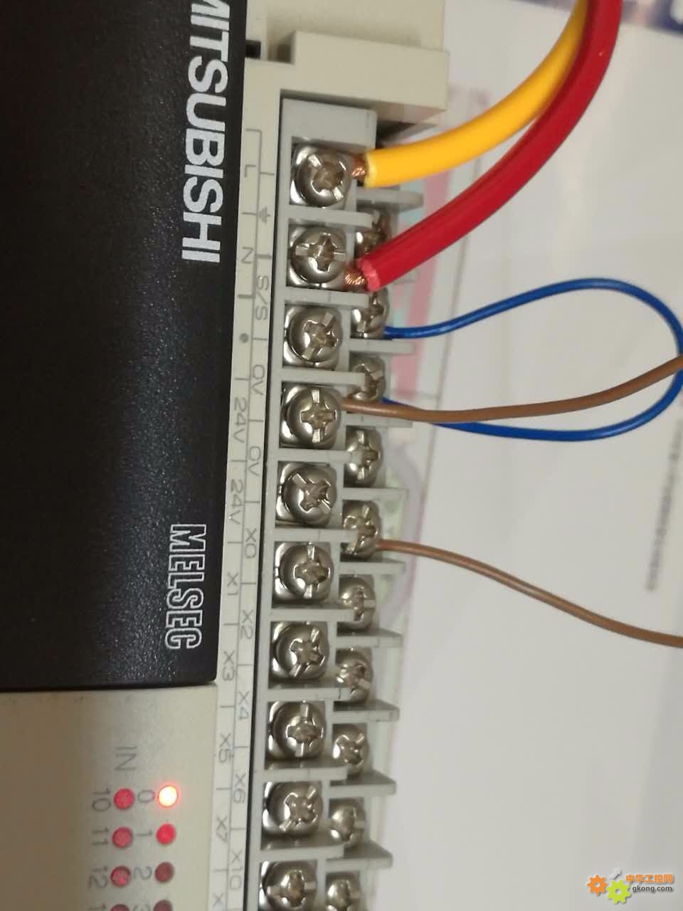

其实很简单的问题,上图有我的接线图,我其实输入是X0的常闭,而外部电路X0我是得电的状态,所以程序输出是没有输出。
所以我就想利用PLC将X0强制为开路的状态,但是不管我怎么强制都是无效的,我的输出一直没反应,

哥哥,请把上面的S/S接到PLC下面一个的24v的地方好吗?

输入点无法强制的。

输入信号不能强制,这个由实际的输入信号决定。

如7楼所说,连PLC运行程序时,对输入继电器不能强制。
假使能够强制,外接信号应当也会起作用(如无特定措施的话)。

输入点不能强制。内部中间继电器,输出点可以。
