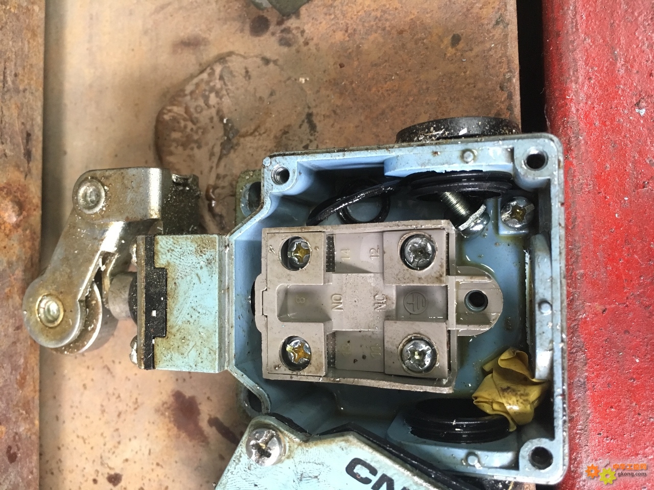

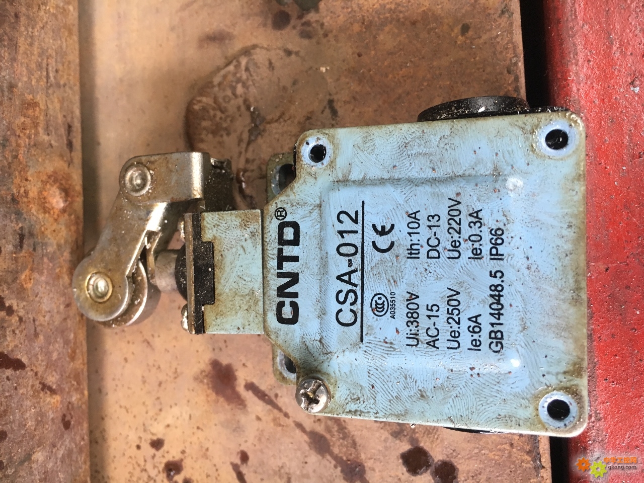

我是一个刚刚学电工的 ,请问大神们 和师傅们 这东西怎样接线 最好说多一点这个元件的接线和知识 谢谢了 ……

会用万用表吗?NC平时导通 NO在压下时导通!

呵呵;最常用的行程开关而已;

就是一个开关
里面有常开常闭两组触点
看你需要接线!

普通行程开关,11-12常闭,13-14常开.也可以用万用表测量确认的

限位开关,一常开触点,一常闭触点

醉了醉了 NC带表常闭状态 NO代表常开状态 你图片就是一个普通行程开关 11根12就是常闭 就是没有感应到时 11跟12是通的, 13与14是常开,没有感应到时是断开的。

来点English..normally open....normally close
就是NO,NC
