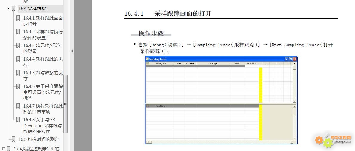

我用Work2监视PLC,主要想知道D0的变化情况。因为D0是一个用4AD测量到的气压变化数值。
软件里面有没有像示波器一样的功能?可以直观的看到D0的变化情况,甚至是波峰和波谷??

以下是引用春秋战国在2017/4/14 9:30:35的发言:
请阅读GX Works使用手册公共篇关于采样跟踪的章节。

发表于:2017/4/14 14:19:22
变换太快不行.

发表于:2017/4/17 21:33:18
触摸屏做不了,反应太慢了,用工控机了。用labVIEW做,波形监视。

以下是引用wushulin在2017/4/17 21:33:18的发言:
采用4AD模块能需要多块的反应呢?
Labview的软件成本还不如买专业分析软件了。

发表于:2017/4/18 10:21:45
不管你用触摸屏还是计算机,想达到示波器的效果不可能,达到类似的效果还可以。
