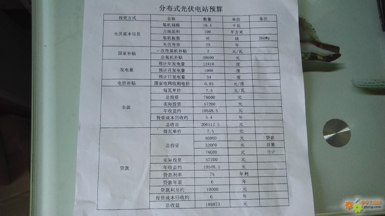

准备给老家安装光伏发电,请大家讨论!这是对方公司给的资料!
[此贴子已经被作者于2017/4/13 13:58:22编辑过]

发表于:2017/4/13 14:19:19
个人认为不合算,国家电网不一定会收购多余电量。

发表于:2017/4/13 14:20:25
这边补贴很高,补贴后1.2元/度了;比你那0.85元高多了;

发表于:2017/4/13 14:32:35
以下是引用fsjnzhouyan在2017/4/13 14:19:19的发言:
你意思是说发的电再多,不见得国家电网都会全部收?!

发表于:2017/4/13 14:34:16
7.8W总投资,看看自己村庄有没有案例,千万不要自己做第一个小白鼠表情。

发表于:2017/4/13 14:35:38
以下是引用ZCMY在2017/4/13 14:20:25的发言:
我们这里去年是0.98元/度,今年降价了!

发表于:2017/4/13 14:42:03
以下是引用cfg168在2017/4/13 14:34:16的发言:
已经有了4家!

发表于:2017/4/13 15:05:32
以下是引用guanyumou在2017/4/13 14:32:35的发言:
通过电网反馈回去了,不收也得收,前提是你的表有反向功能。

发表于:2017/4/13 15:12:05
只有政策支持肯定没问题!

发表于:2017/4/13 15:24:26
要与供电局签协议的吧
