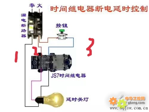

请师傅们帮帮忙 教教我 解释一下这电路图 1号线 和2号线 3号线 , 时间继电器 不要2号线(红色线)可以吗 ?又为什么要2号线 (红色线)

2号线是时间到关闭。按一下灯亮了,设定时间到2号线断开,灯就灭了。

不要2号线,你那灯怎么会亮呢?

2号是灯的电源线,没它灯就不亮了

1和2是提供电源给灯泡,1和3是提供电源给时间继电器。

2是继电器的触点线,控制灯的亮灭。3是继电器的线圈线,线圈得电才能计时。

假设电灯泡是220V电压,1号线不仅是负载灯泡零线而且也是时间继电器负载线圈的零线,2号线是时间继电器延时断开之用,3号线火线-按钮-时间继电器线圈的一端(火线),当按下按钮时间继电器线圈得电,时间继电器常开触头接通后灯泡亮,延时后几秒断开,灯泡熄灭。

如以上各位所说,2号线和3号线连接到了不同的端子,有不同的用途,可以画原理图理解。

谢谢,师傅解释的很清楚
