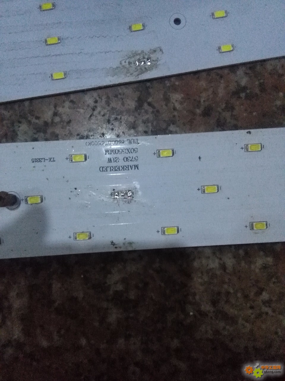

Led板子难更换。

这板子难更换。。。

有两个电烙铁应该拆起来更容易。

大功率烙铁,或者吹下来.

也不是多难换,背板是铝的,导热快,烙铁功率要大,焊接技术要好。

这个用风枪好搞一点

打火机都可以。

坏的好拆!好点难卸!我们这坏了就丢掉了

3楼说的应当有道理;6楼说的好的难卸,也应当是经验之谈。
不过,用这个练练手应当可以。

买好的发光管,坏的暴力拆就行。
