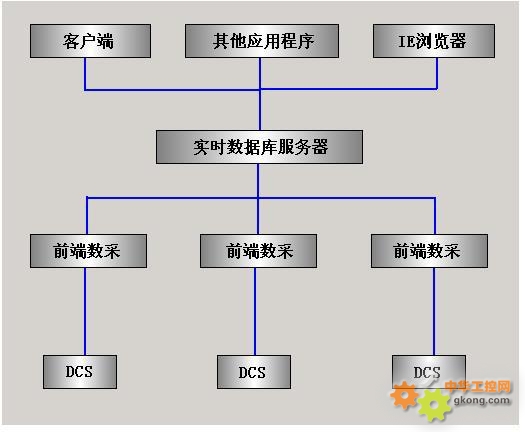

实时数据其流程如下图所示:
由上图可见,整个结构分为四层,第一层为应用层,包括客户应用程序如关系数据库、能耗分析、IE浏览器、客户端等应用。第二层为实时数据库,主要负责数据的采集和存贮;第三层为装置DCS的前端数采机,主要完成数据的采集和暂存;底层为过程控制计算机。
