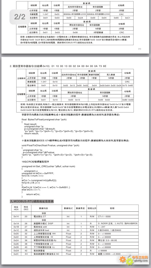

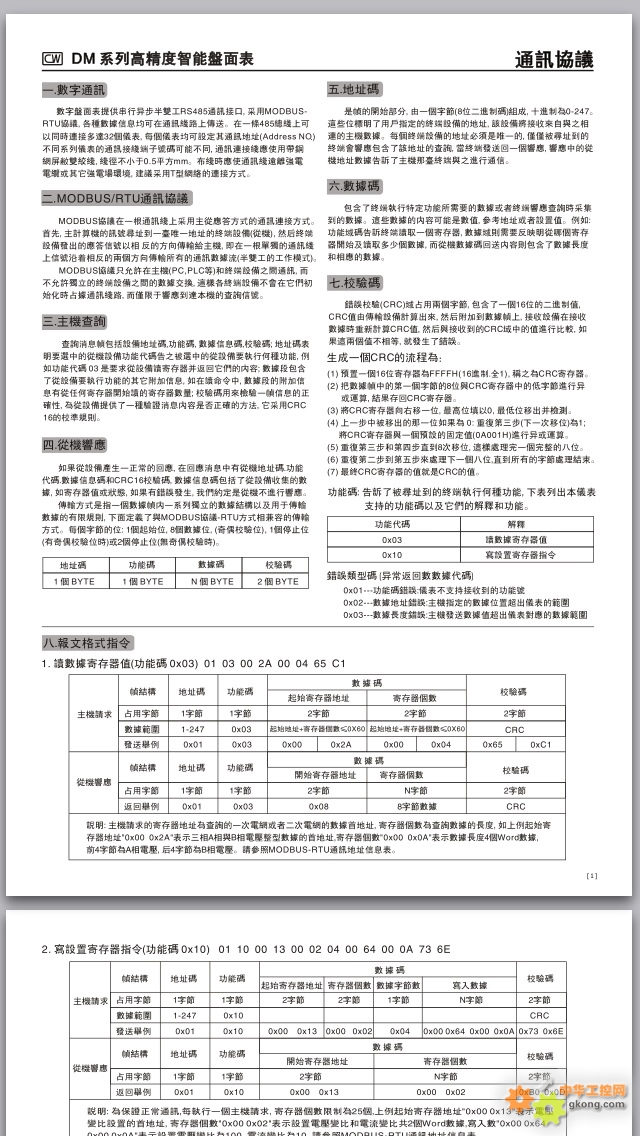

想用3UPlc和一个测电阻的模块通讯,就是读取测电阻设备里面的测量值,之前只有做过485跟变频器通讯的经验,读取写入变频器里都有专门的地址d多少,现在跟其他的仪器通讯,他说明书的地址不是d,我要怎么把它读回来呢,求指导

发表于:2017/4/10 10:18:03
回复 #3楼 ZCMY

发表于:2017/4/10 10:19:23
以下是引用guanyumou在2017/4/9 10:24:01的发言:
你把说明书发出来!大家帮你具体分析!
发出来了,麻烦帮助看看

发表于:2017/4/10 11:06:47
0x2a不是仪表测量值的地址吗,读取试一下

发表于:2017/4/10 11:07:18
走的modbus rtu通讯(CRC好头疼)

发表于:2017/4/10 12:25:40
回复 #7楼 安静的男子ak
怎么样读取这个地址?三菱寄存器地址不是D开头的吗
