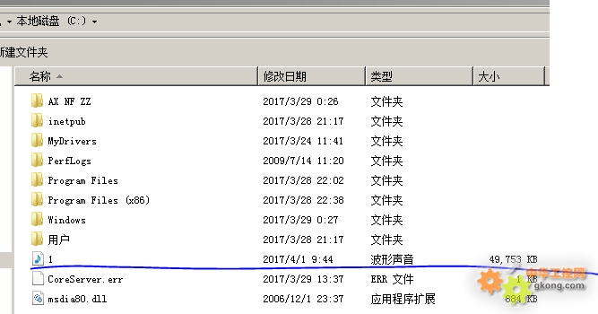

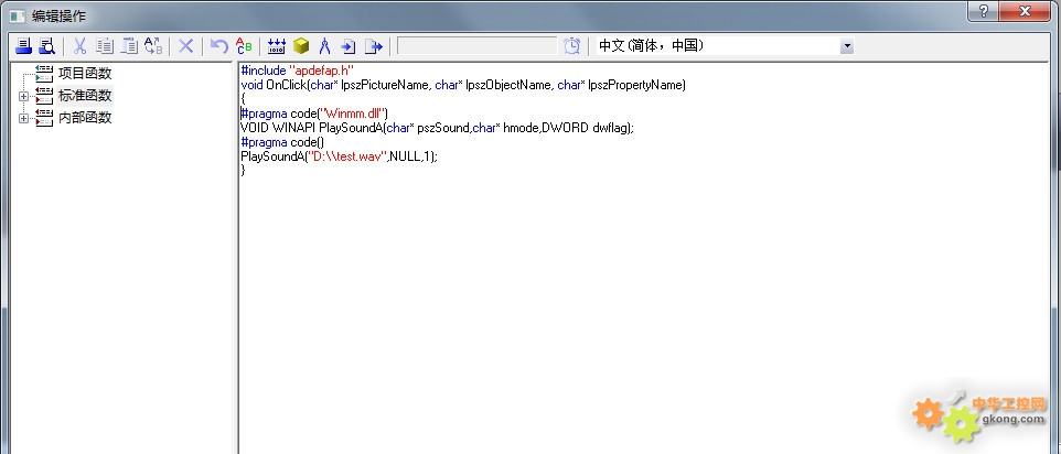

求助各位大神,我想利用wincc一个按钮的C脚本播放计算机的音乐文件,已准备好的.WAV音乐格式文件存放在C盘里。根据西门子官网论坛提供的脚本,写入进去点击运行。点击按钮只能听到计算机一声类似“登”的声音,却无法播放音乐文件,音乐文件存放的路径和c脚本如图所示,这究竟是怎么回事呢?
补充一下,音乐文件在我的电脑能够播放,我的笔记本的ThinkPad T450。

两种办法.
一种,把你的文件放到windows\media里面,和其它媒体文件一起.
一种,把最后的1改成1|0x20000.

我跟楼主的写的一模一样,能够播放。

对了,你是不是数字开头的文件它不认啊,你换成字母试试?

回复 #3楼 tigermu
我后面搞了又可以了,这和数字有关系吗?我后面倒没去注意文件名是英文还是数字
