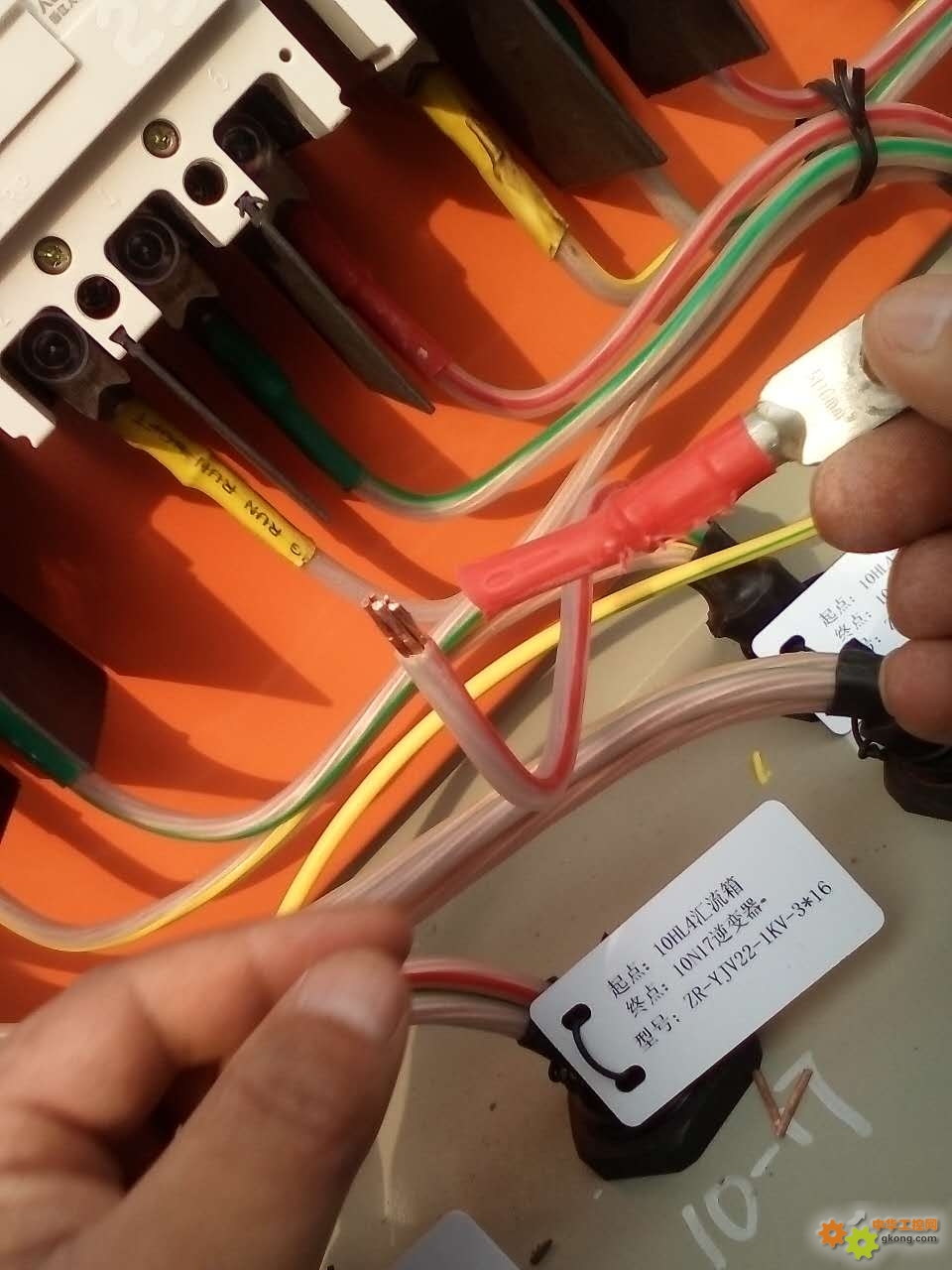

例行春检 ,上午检查到10号方阵的第4个汇流箱,意外地发现其中一个63A的断路器的一个接线鼻子轻轻一碰有打火的迹象。

万幸,你没有受到电弧的伤害。

保养很重要啊

防患未然。。。。。。。。。。

电气设备需要加强日常点检

细心认真的检查可以避免事故,用心做事,错不了

还要检查发现了,没有发现也许会酿成大问题!

这是安装质量问题吧!

压线接头没压实?一拽就掉了?这是工具问题。还有护套障眼法,假接触。

线头没有压好。安装问题。
