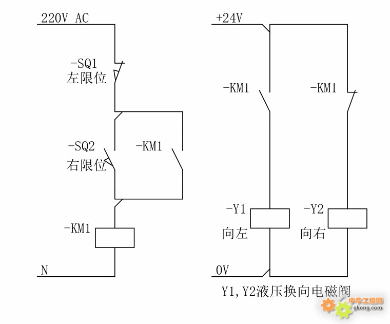

有一台机器用液压换向电磁阀控制摆臂左右往复摆动,我设计了如下电路图,KM1用的是1801,液压电磁阀是24V的,电流也很小,而实际使用中发现接触器的常闭触点老是烧坏,换过德力西,正泰,施耐德,都是这样。因为这些接触器的常闭是辅助触头,都不是银触点。

不能换着两个接触器线圈切换,这样一个接触器

并一个二极管吧,会好一点。

对!直流电磁阀的线圈是电感负载,电流不大,电电感负载有反电势。电磁阀两端要有反向续流二极管。这是必要的。

1801只有一个辅助触点,其余三个常开是主触点,所以常闭触点容易坏,你可以参考楼上提议,在负载两端并接续流二极管。

24v对触点要求高!加需流二极管如果效果不理想可以加220v中间继电器!
