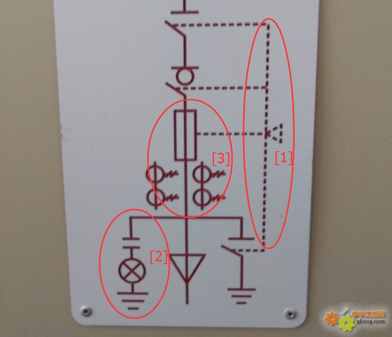

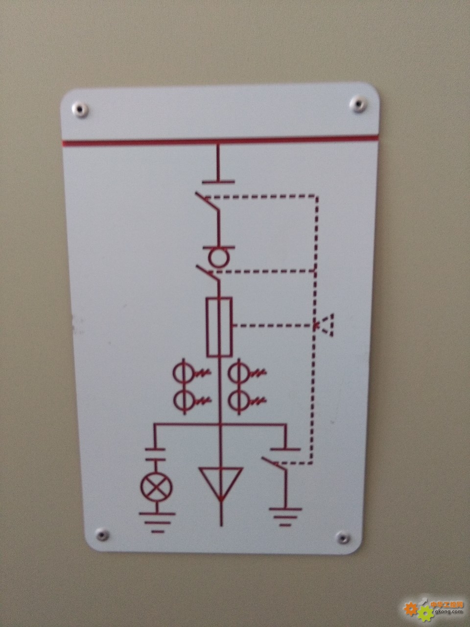

这是变压器后面的第1只电力柜,本人刚进入这块。不理解,请先手解答

应该是高压进线柜,或者是高压负荷开关柜。
【1】是联动开关,刀开关和保险装置,还有接地刀都一起动作。
【2】是运行指示灯。
【3】是高压互感器和高压保险管

这个是示意图,描述了高压柜里的主要元器件

正规的高压配电柜外面都有完整的配图

标题的名称“新鲜”,初看以为是高级配置图;
应当是如5楼所说,该图简单地描述了配电屏内的元器件及其联结关系。
