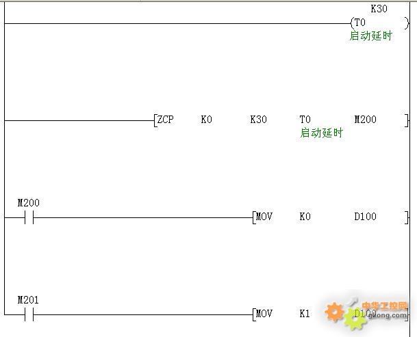

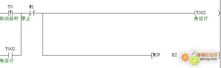

三相电机的星三角启动中,可运用比较指令触发触摸屏的多状态输出。比如停止指示,星启动和角运行指示。
[此贴子已经被作者于2017/3/30 22:04:13编辑过]

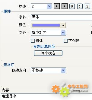

触摸屏多状态指示灯设置,如:

我一般传送数据过去,原理都是一样的表情表情

传送 0 1 2等等代表不同的意思就可以了。
