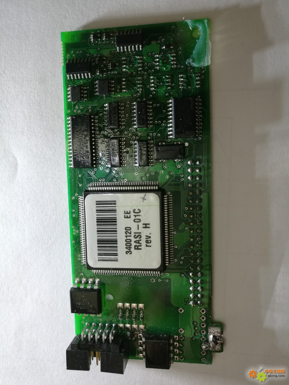

刚买了一个二手的RUSB,借了一个RDCO-03C光纤通讯模块,急于测试好坏,卖家不支持技术,

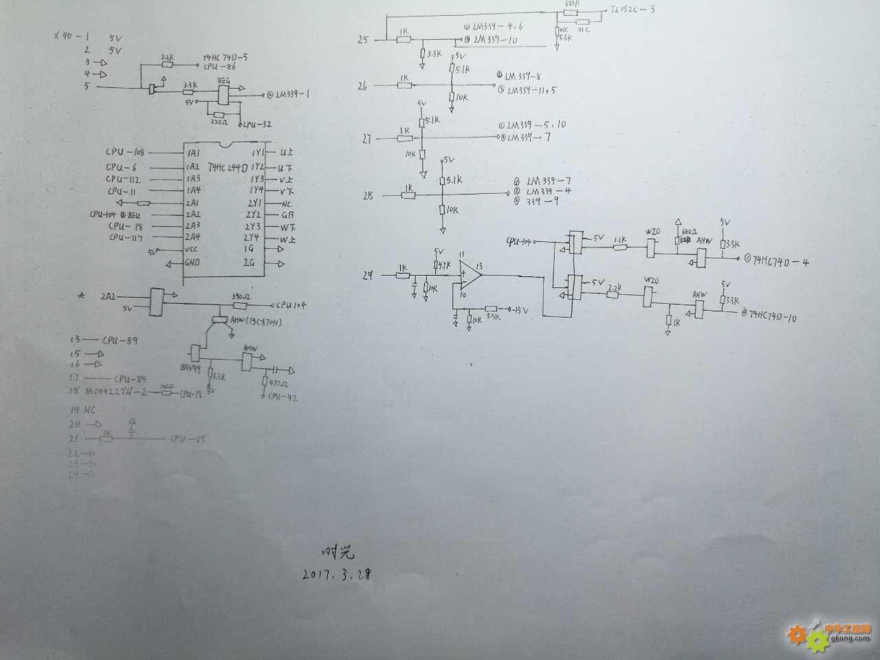

发表于:2017/3/29 9:02:11
赶紧转到电路软件吧!

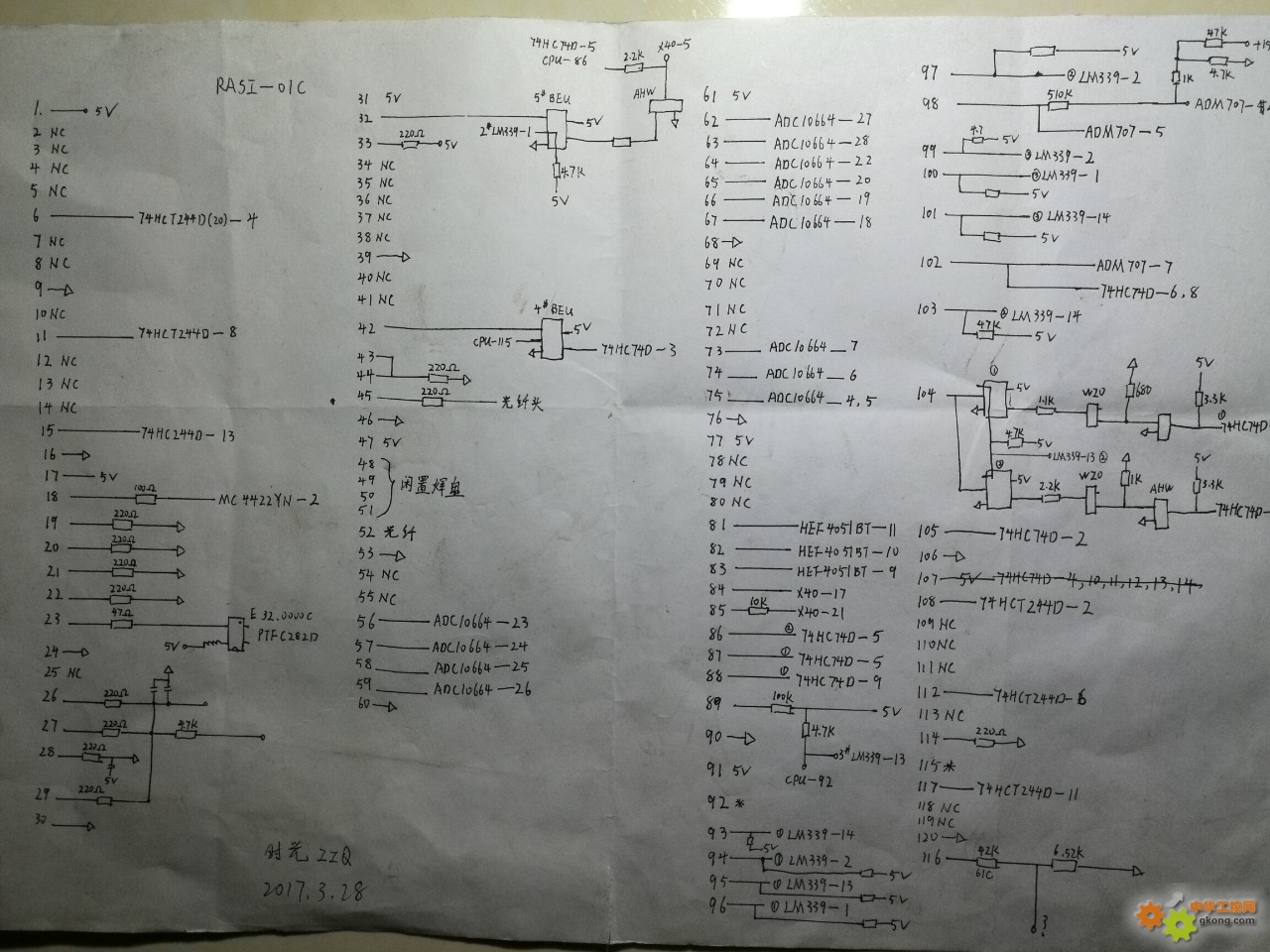

发表于:2017/3/31 7:57:31
图绘得不错,赞一个。
其中三引脚元件如A7W,为两单元封装二极管,放在输出端起钳位作用。
楼主可到
http://www.smdmark.com/
芯片丝印反查网,一般都可以查到,直接绘出来就更好了。

发表于:2017/3/31 11:52:30
画的不错,可以做为我以后的参考了。

发表于:2017/4/1 21:46:28
手画得不错啊,用了多少时间啊

发表于:2017/4/3 22:40:36
用什么软件啊,这图绘的,楼主够厉害!

发表于:2017/4/4 3:34:21
画了四天,最后cpu短路,没救了,死心了
