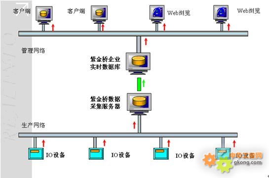

二、系统框架结构
设备联网监控系统通过计算机采集IO数据,然后对数据进行分析,形成各类报表、图表等。并且可以通过网上发布在网上浏览各类数据。系统结构图如下:
数据采集服务器主要完成与设备的通讯,读出数据和接受紫金桥服务器的指令并下发。采集服务器根据现场设备的多少合理利用网络资源的前提下进行配置。采集服务器采到的设备数据,通过网络TCP/IP方式提供给紫金桥企业实时数据库系统,紫金桥企业实时数据库负责数据的管理、存储、发布、接受客户端的指令并下发给数据采集服务器。企业的各级职能部分可以通过IE或都安装客户端软件的方式操作或都管理相应的设备,并可以得到相应的数据,并可形成报表、分析曲线、实时曲线、历史曲线,可对历史数据进行查询、统计等,并可以把结果导入到EXCEL、关系型数据。此系统不仅可以完成以上的功能,而且可扩展性比较强,对以后设备的增加留有接口,如今后企业要想上ERP、MES等系统,该系统都可能与它们无缝联接。

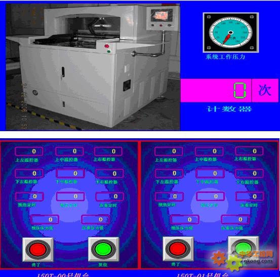

1.生产参数和过程数据实时监控
实时窗口显示每台设备生产参数和生产过程数据。管理人员可以通过计算机实时了解生产情况,及时发现生产的异常情况。

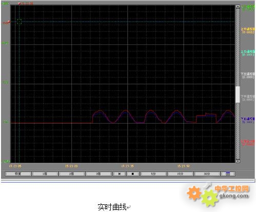

2.曲线分析
通过曲线对关心的重要数据进行显示,形象的看出数据运行的轨迹,了解设备运行情况,并可通过历史曲线功能查看历史数据,便于技术人员对数据的统计分析,全理的调整生产参数。

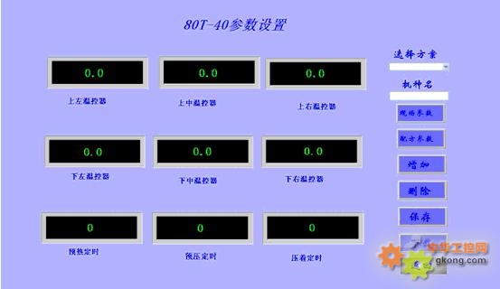

3.生产参数配方和限值管理
具有相关权限的人员,可对生产参数通过配方功能管理,参数设置超限提示,配方可保存。下次生产时直接调用配方,并对配方具有修改、删除和增加的功能。 并将正确的配方下置给设备,设备按照下置的控制参数运行,保证生产参数的正确性,合理性。

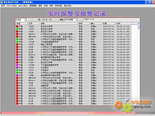

5.生产过程数据报警限值管理和报警管理
具有相关权限的人,可对生产过程数据报警限值修改和报警使能管理。设备的各个工步不良警戒线设定和调整、超出不良警戒线时通过声音或文字报警,警报的发生、确认和恢复记录。可以对影响产品质量的异常进行预先甄别和预报,提高产品质量。同时还具有报警记录查询功能,可查询以前报警情况,便于设备的维护。

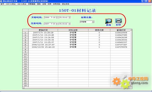

6.辅材使用和更换管理
记录设备生产所用辅材的使用情况,可以查询,便于合理的使用辅材,在不影响产品合理率的情况下把每种辅材的使用次数达到极限,降低生产成本。具有相关权限的人员可对每种辅材预使用次数进行设置和修改,到达使用次数弹出提示更换(可选更换和继续使用)或人为提前更换。对每种辅材的使用次数、更换时间和每台设备辅材使用量生成统计查询报表,报表可以打印保存和导入EXCEL中。

7.设备故障报警
以声音或文字提醒。同时与设备通讯是否正常、网络是否正常显示,便于即使发现问题。记录设备故障发生、确认、恢复的时间,具有查询的功能。

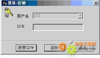

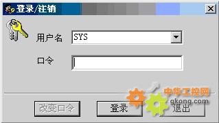

8.安全权限管理
本系统具有用户管理机制,不同的用户有不同的安全权限,只有授权用户才能访问授权的数据和画面,保证数据的安全性。不同的用户具有不同的权限,只有具有相关权限的用户才能进行相关的操作。
用户的登陆和权限介绍如下:
点击系统菜单“登陆”后会显示如下图对话框
点击“注销”按钮后,对话框变为下图
选择相应得用户名,输入正确的密码,点击登陆,就可以通过系统菜单进入相应的界面进行相关的操作。如果不输入密码直接点击“退出”按钮,便退出该用户。

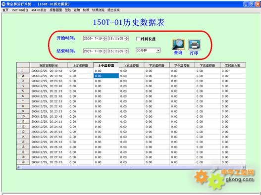

12.数据报表
材料报表记录设备生产所用辅材的使用情况,技术人员可以查询,便于合理的使用辅材,在不影响产品合理率的情况下把每种辅材的使用次数达到极限,降低生产成本.报表可以打印保存.
历史报表对一些重要参数以报表的方式查询显示,可输入开始时间和结束时间来查询一段时间的数据运行情况,直观的分析设置参数信息,并可打印保存和导入EXCEL中分析。
