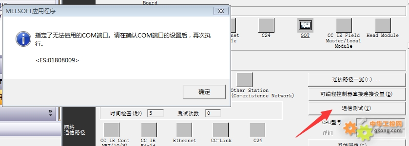

电脑上安装了GX WORKS2编程软件 ,想利用手里有USB-SC09通信电缆连接PLC与电脑,但总是连接不上 。

真够晕的;
第一张图已经很明显的提示你的USB驱动还没有安装好;
那怎么可能连上呢;

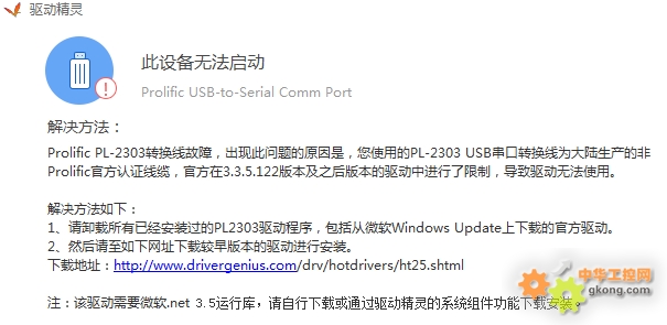

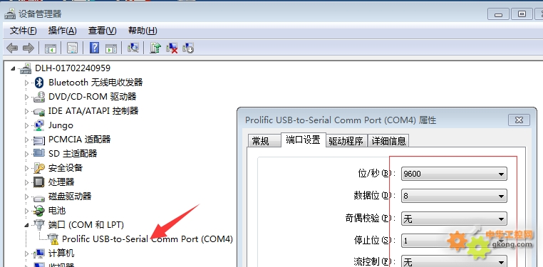

驱动程序 上 有叹号是不是安装有问题呢?用的是GX WORKS2自带的USB驱动程序 。

可是,为什么会出现这种情况呢?

驱动没安装好,不是设置问题

发表于:2017/3/27 15:37:16
驱动没安装好,没装对吧

usb线转Rs232要驱动232,我第一次也这样,驱动就好。

这个驱动 程序以前是能用的,现在怎么会变成这样 呢?你是怎么安装的请问?

驱动哪里都是感叹号了,当然也是传不过来的了
