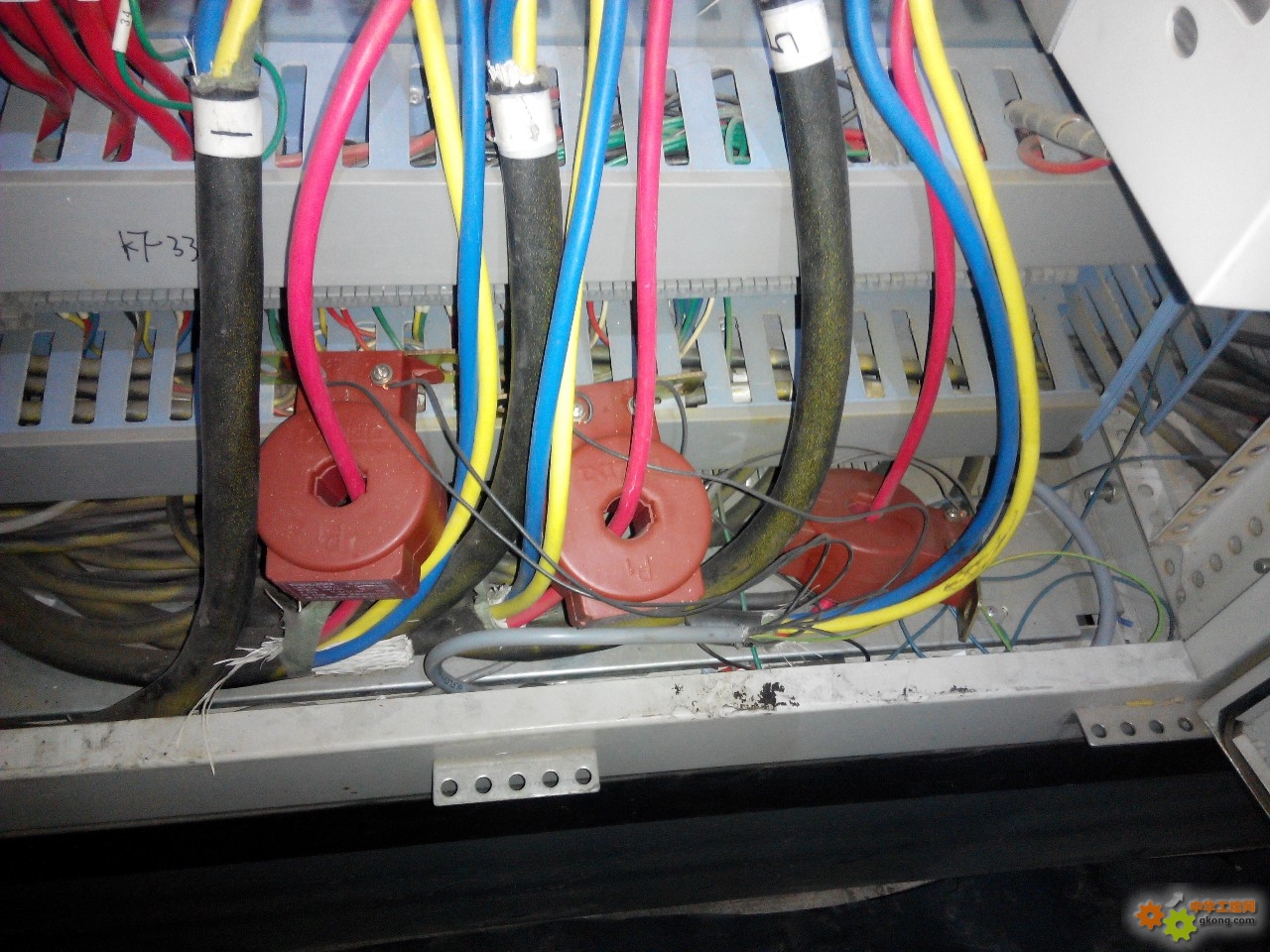

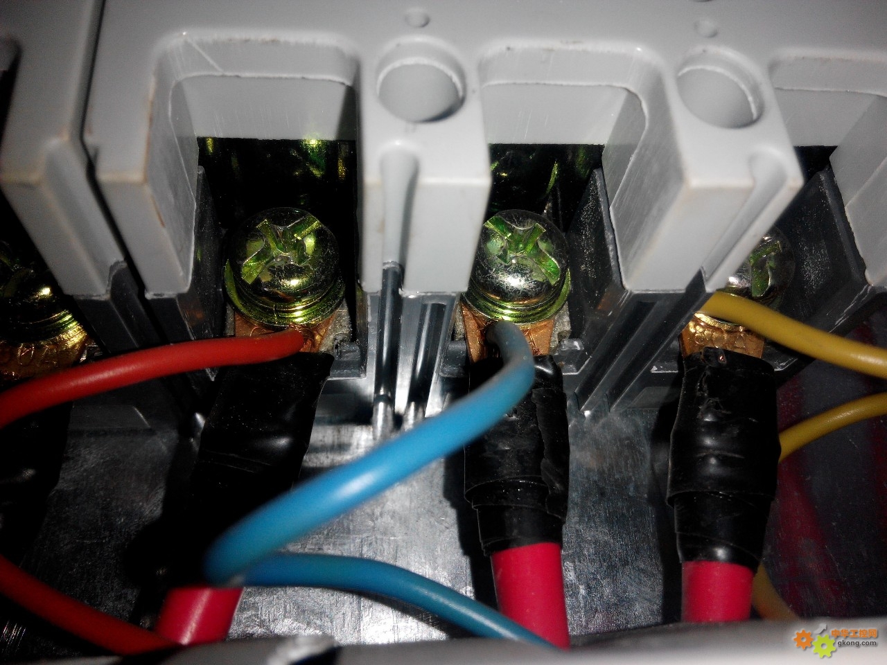

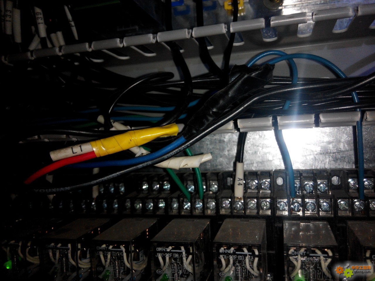

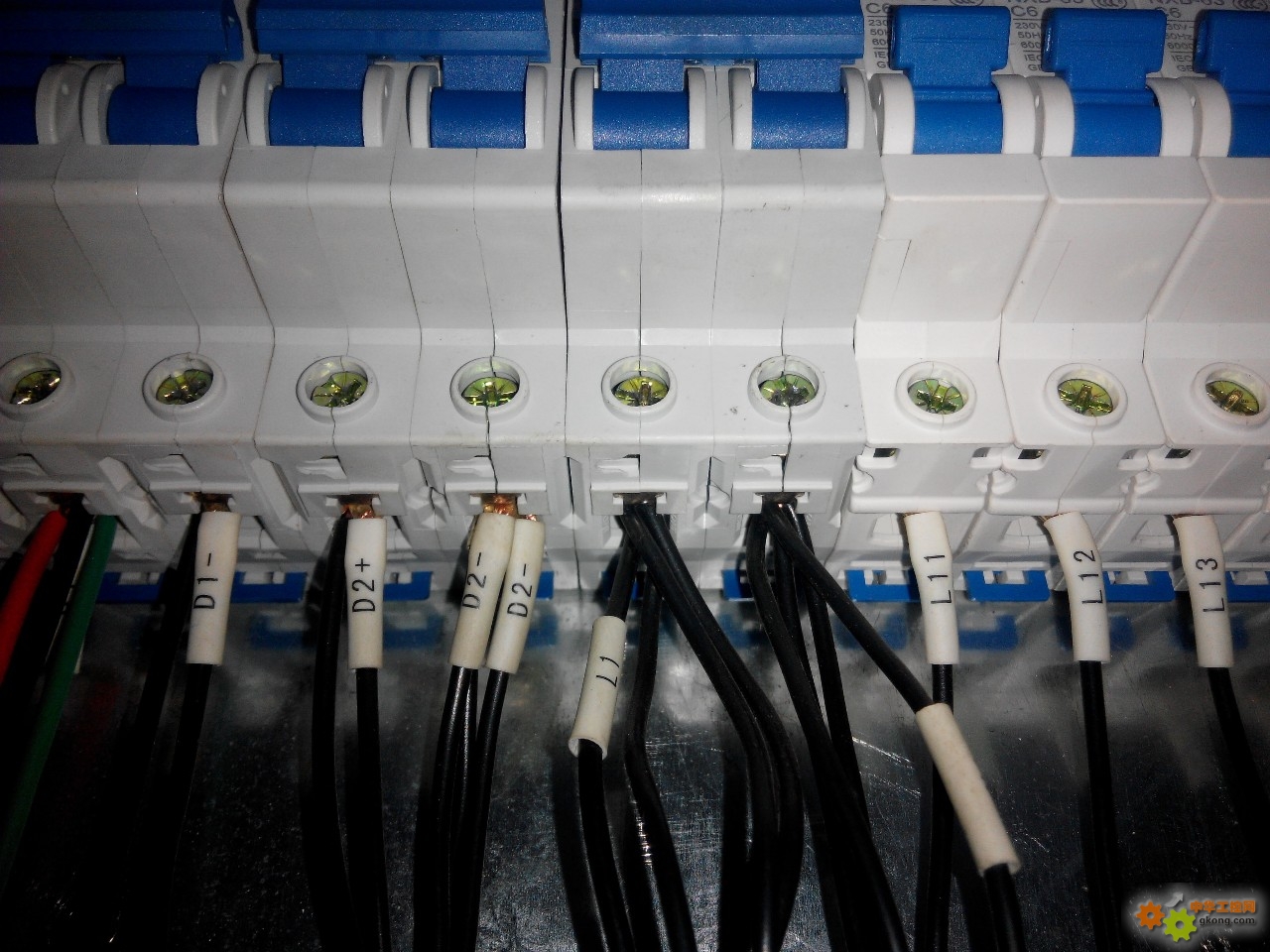

厂区一台小车床,进入验收阶段。今天领导带领我们去验收,就是挑毛病。主要是电气方面,还没怎么找,就这么多毛病

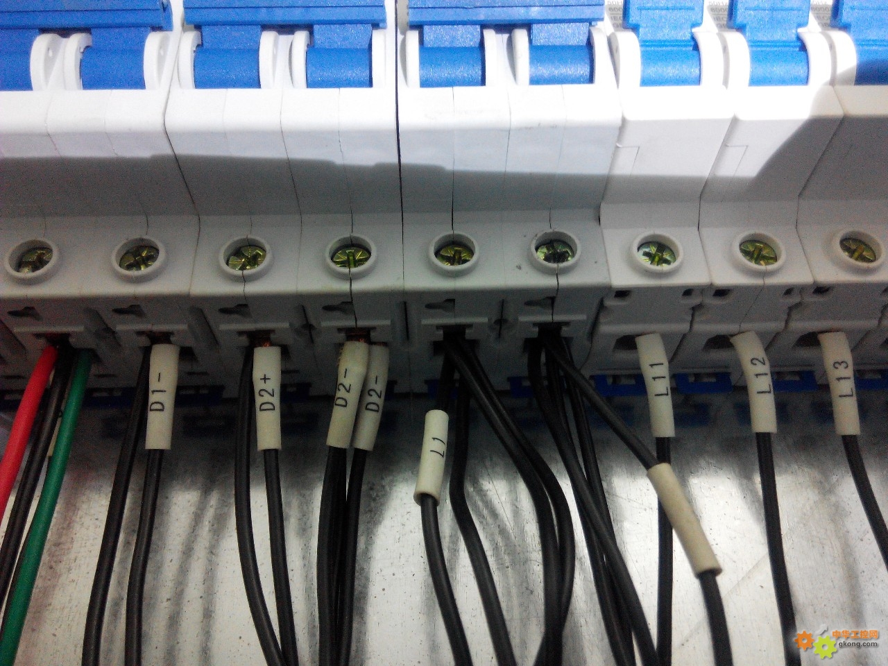

一个空开下面压了这么多线,部分线还没线号,

互感器是临时的吗??居然扔配电盘最下方。而且还是从端子排接的

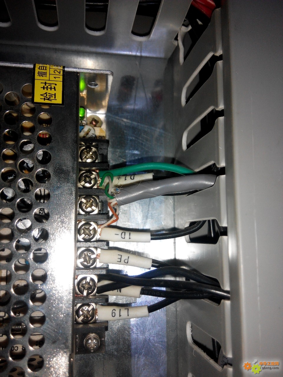

见过有使用网线做电线的嘛?
而且整流器输出接那么多电源,也没有线号!

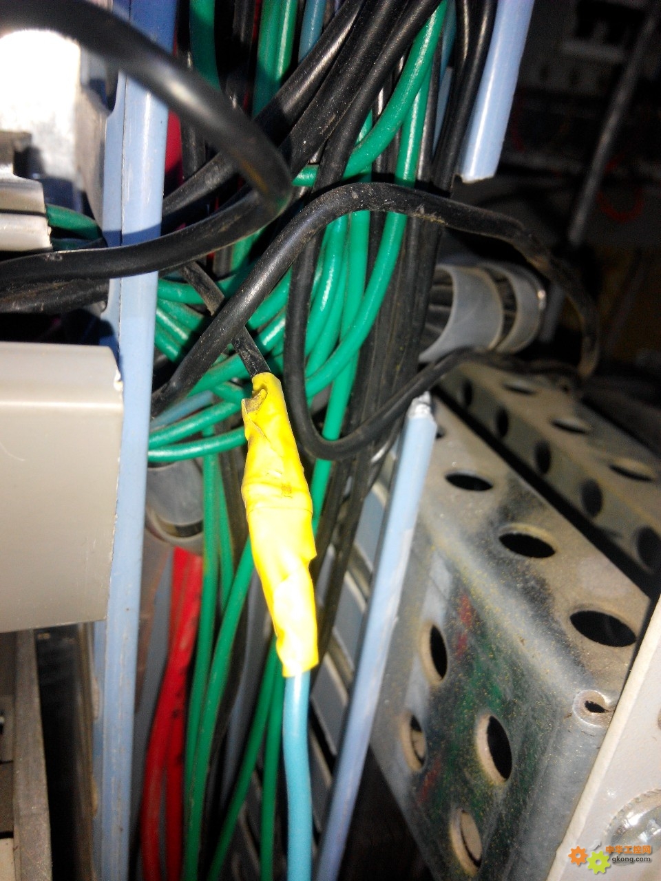

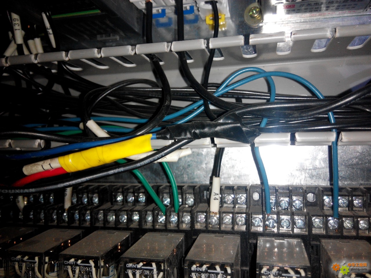

打开线缆桥槽,plc线居然有接头。厂家就真的这么穷吗?。

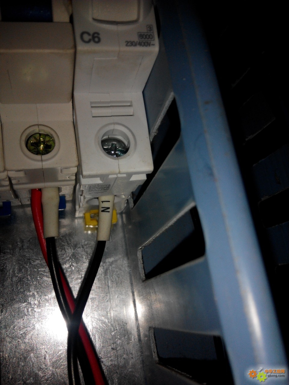

还有控制零线的空开。是单p啊

按照标准肯定不合格了。

必须,不合格。不是一般的差,家庭作坊也比这个好。

呵呵,扒开线槽来验收设备,确实有点过了。
不过电箱的制作工艺有问题,就单单互感器没有固定,就得判定返工或者退货(要是能退货的话),其他的反倒是小问题。

里面的线真是电工接的吗?怎么感觉是临时工接的啊!直接叫他整改!新机器还这样!
