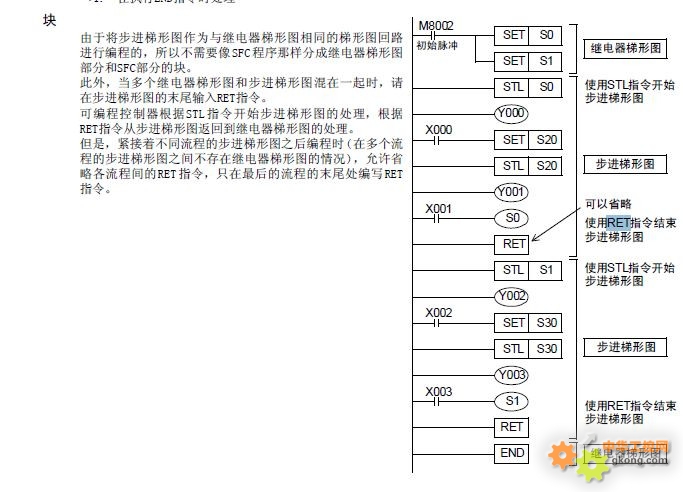

关于三菱fx3u的plc能不能使用多个RET指令能不能够使用多次,例如我的S20-S30是一个循环 结束用RET 指令,S40-S50是一个循环结束用RET 指令    s60-S70是一个循环结束用RET 指令    那RET指令可以用几次,求指教

1、RET指令可以使用多次。
2、没有使用数量上的限制。

可以无限使用,在步进顺序的时候,必须要RET结尾。当PLC扫描时,扫到RET时,就知道这一段结束了。我一般一台机器动作分成了好几段,每一段都已RET结束,相互独立,互不干扰!表情

每个步进程序结束时用RET、也就是说一个流程结束的时候用RET指令表示这个流程到了最后了
