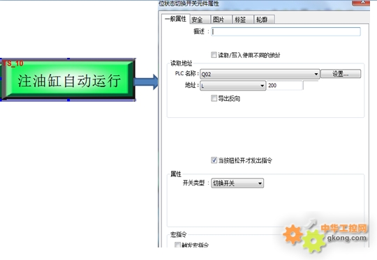

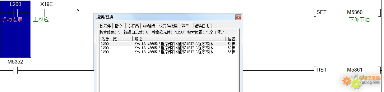

问题是这样的,我想知道油缸自动运行的状态程序但是显示是锁存的L200,我查找L200显示是手动点屏。感觉有点懵了。

说不定是改了程序之后注释没改

注释没说清楚

肯定你哦搞清楚或者程序说的不是这个点

有可能是别人注释有些模糊
或是程序中用这个L200来控制油缸自动化下行,L200通过屏上点动来操作触发,触发的条件再去控制具体动作。

应该是没有注释清楚!或者是触摸DE PLC控制!
