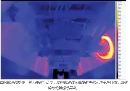

   一旦车辆经过热像仪,AIRS电脑分析捕获的数据,并将该信号图像与红外热像仪的视图进行对比,AIRS系统将检测车辆,当卡车从上方经过,该系统将启动自动扫描,然后分析捕获的数据。如果AIRS系统在扫描期间发现问题,它将向称重站工作人员发出警告,并向他们提示应该检查的车轮位置以及需要寻找的问题。”
   AIRS是一款独立的软件应用程序,能控制红外热像仪、彩色摄像机以及所有相关系统的预定义条件。电脑创建一个车辆的记录,包括所有相关的温度数据和该车辆的热图像。该车辆的记录以及该车辆之前和之后进站的其它车辆的记录并排显示在AIRS屏幕上。一旦该卡车离开称重站,记录立即从系统中删除。
在一个车辆中,失灵的制动器通常比正常工作的制动器更冷。该温差在热图像上清晰可见。这使得AIRS系统能够自动检测到这些失灵的制动器。
