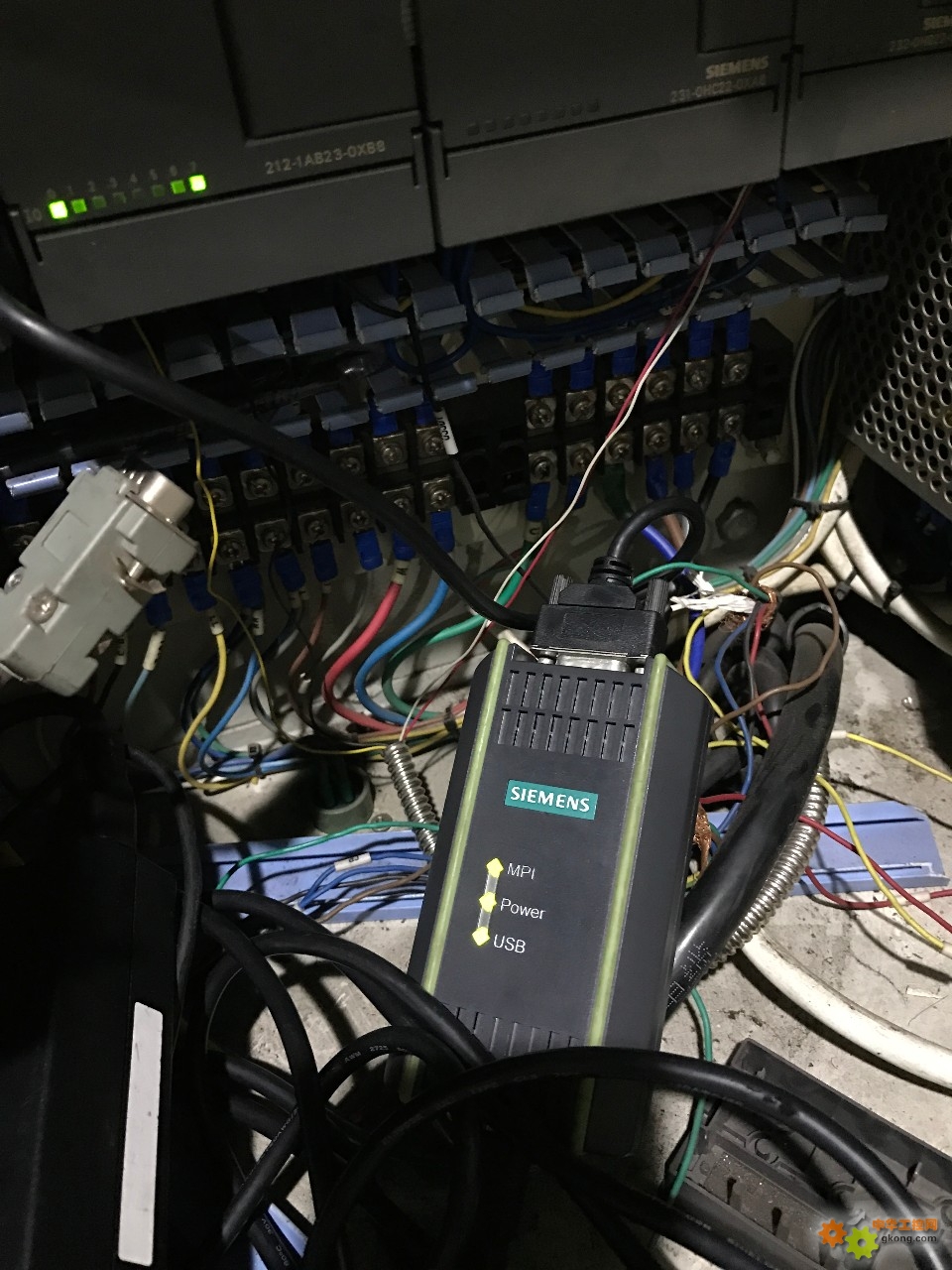

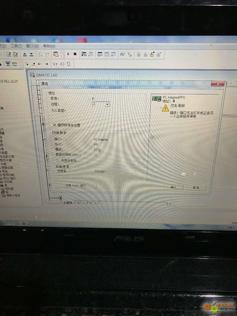

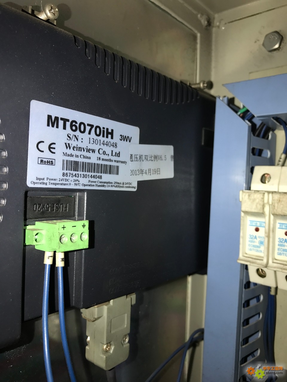

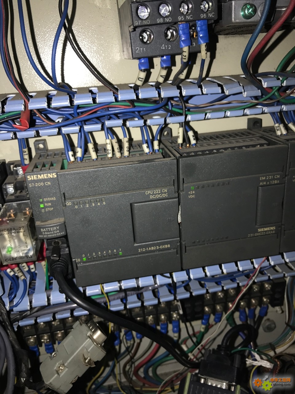

西门西cpu 222的通讯口是连着触摸屏的,触屏是威纶的,我想读取PLC中的程序,但始终都连不上,我怀疑是PLC的通讯口的通信协议已经改变了,我想下载PLC程序该怎么操作呢?
专心学工控技术,请各位帮忙指教

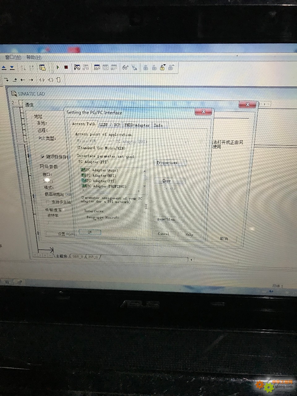

是USB-PPI编程数据线?计算机安装了数据线驱动程序了没有?通讯设置用的COM端口编号,选择正确了没有?

老式MPI电缆接口设置PC adapter PPI,新式USB A2的接口选择USB A2 FWL.1
但是如果原plc波特率设定不是187.5,就不能用mpi,只能用ppi

原装的线,应该可以读程序的。

线肯定是没问题的,是原装西门子线,况且用这条我可以下载别的设备的程序

就是原装的线,我就是怀疑PLC的通讯口的通讯参数已经变了

把触摸屏拔掉 plc拨到停止模式试试

呵呵;速率改了试一下;

搜索所有波特率
