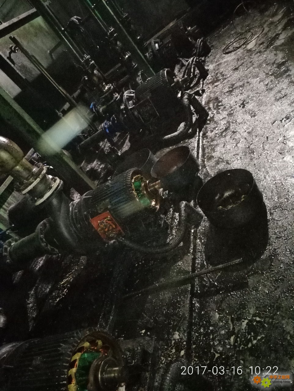

电机进乳化液了

唉 愁人哪

还没损坏的话,可否烘干(或清洗、烘干)。

卫生不打扫 指望干电工的给他们打扫卫生啊 电机还没测 里面还没干呢

环境不太好啊

这个环境太。。。。。。

电机没坏吧。

拆下清洗烘干后,测量绝缘合格安装使用。

乌黑发亮啊

么事
拆开加热棒烘烤搞定!

没打火,那烘干还可以用。
