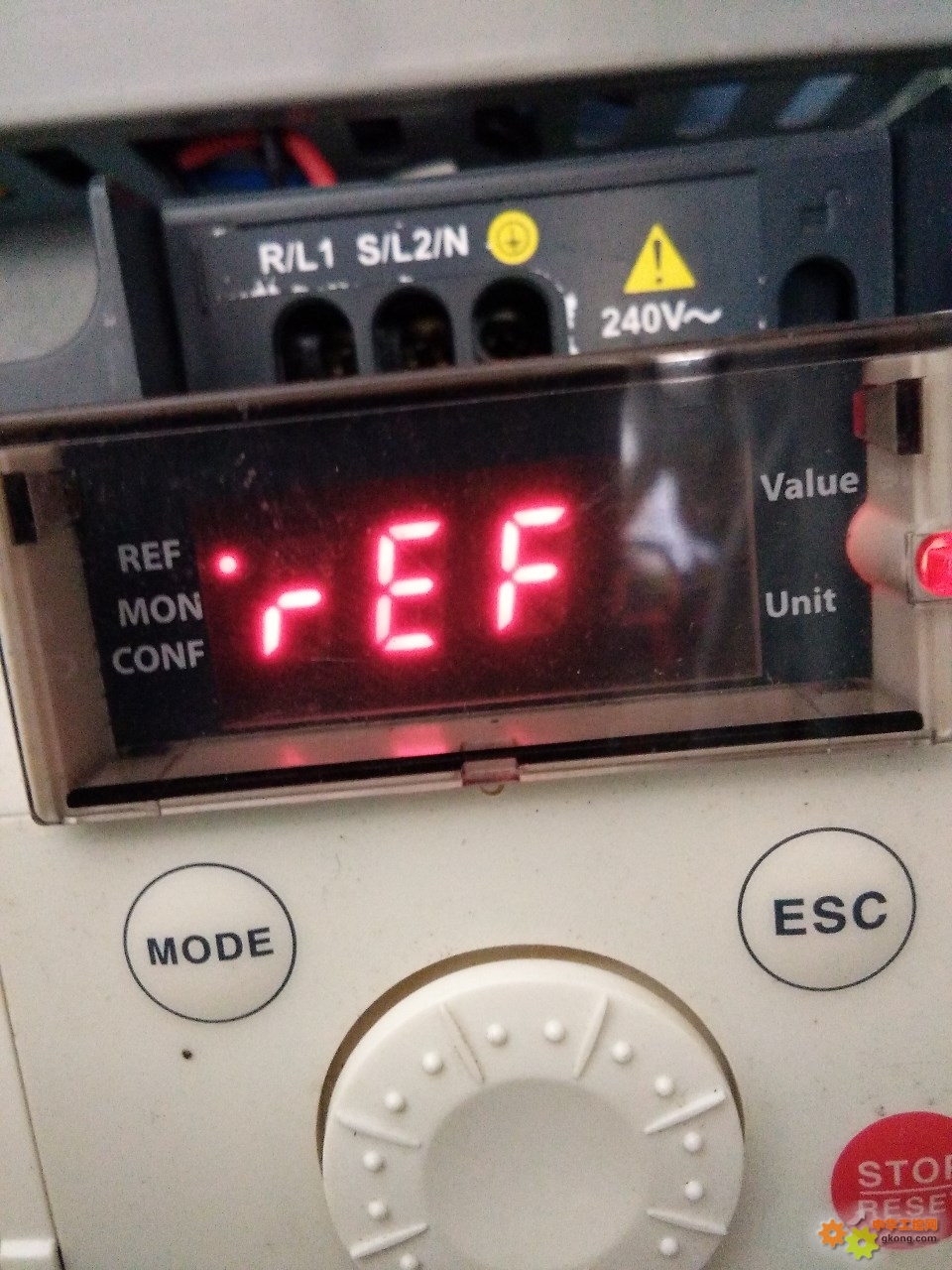

哪位高手能指点下面板上的REF--MON--CONF--Value--unit--mode--esc的各项含义吗,我想学一点知识

像是施耐德的变频器,找个说明书啊。

呵呵;施耐德的吧

把品牌和型号报上来,帮你翻阅使用说明书手册,掌握变频器的使用技术。

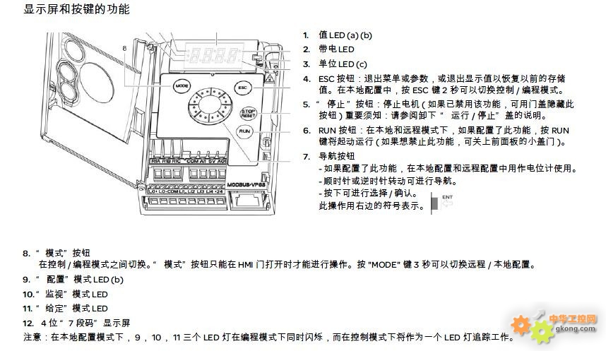

atv12
共同学习!!!
