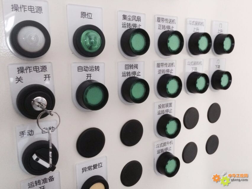

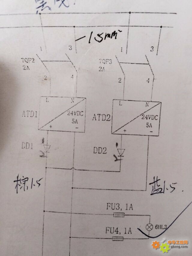

第四个图那个二极管什么作用,是保护电源的吧。

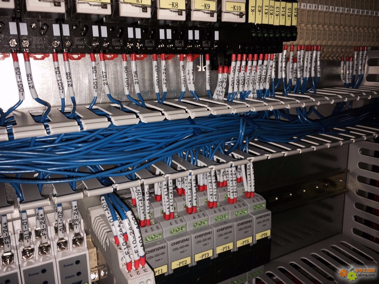

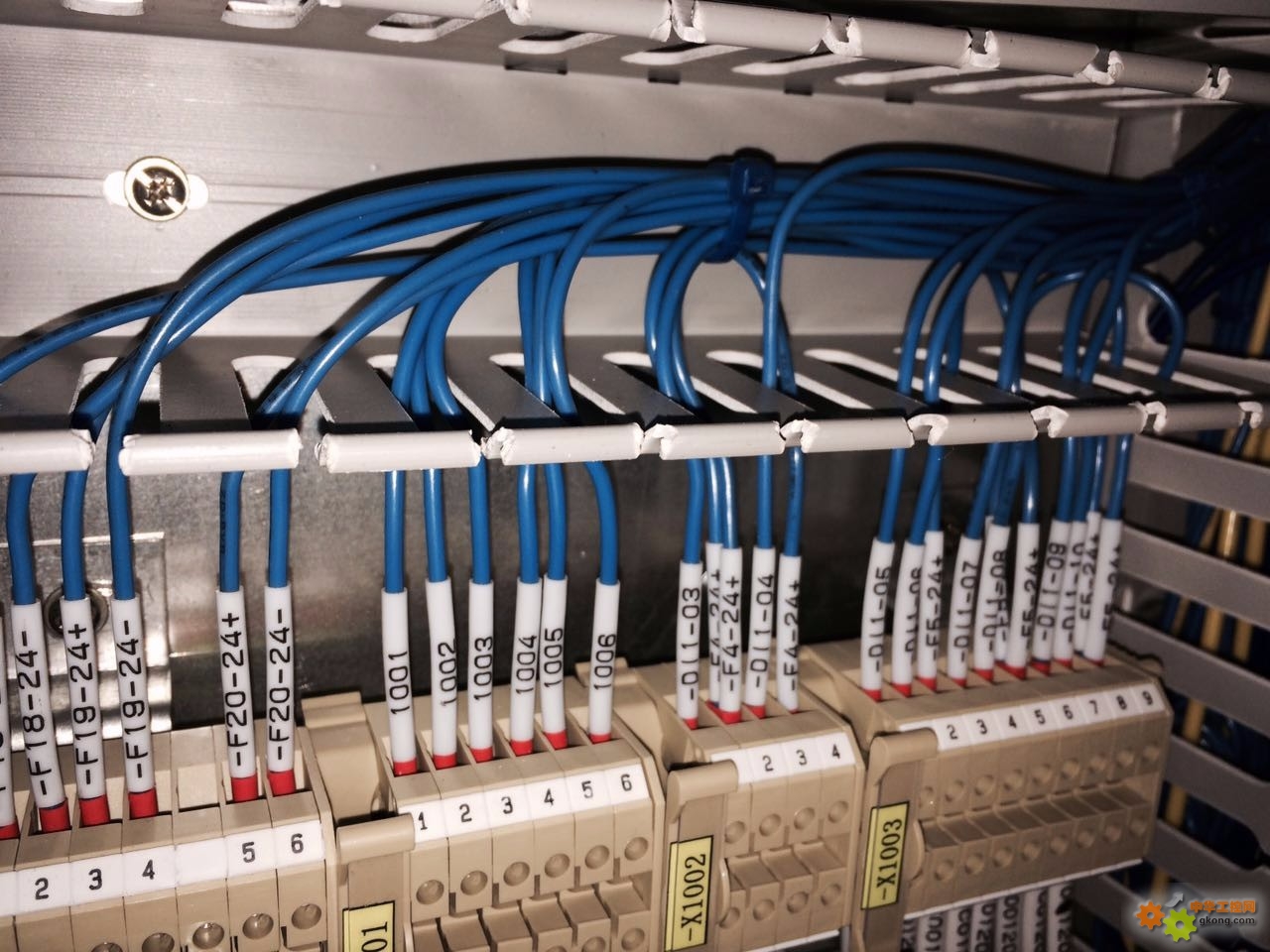

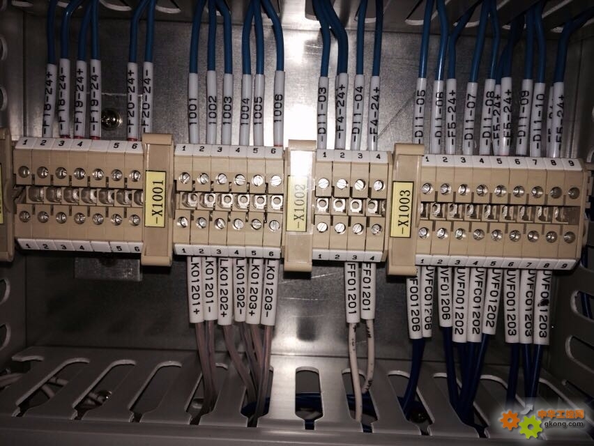

很纳闷他们是怎么走线的这么整齐,线号非常紧,感觉像是机器做的。

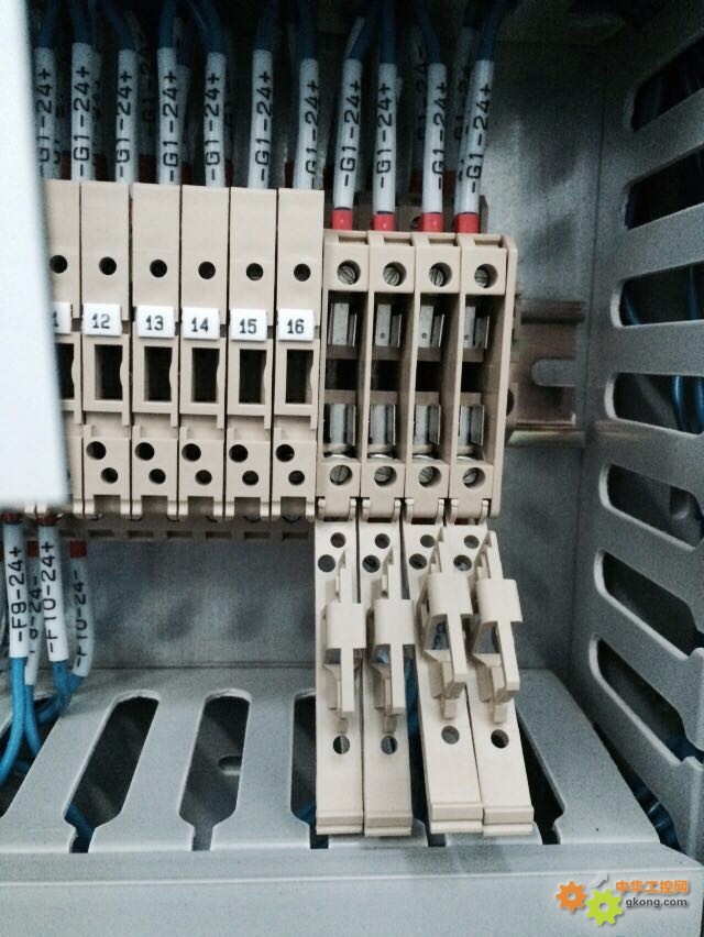

第三个图按钮按着非常舒服,忘记品牌了

这是进口的设备吗 好整齐

我上家公司做防雷设备也跟图4一样,用个10A10的二极管来保护开关电源,可以防止浪涌通过直流输出部分打坏开关电源,因为现在的开关电源,交流进线端都有压敏电阻(防雷元件)保护。

好漂亮的线路整齐

双电源并接保护用

线接的好漂亮,又学一招开关电源并联方法

我觉得线路接的一般吧,就是号码管感觉很长!表情表情

双电源的隔离保护
