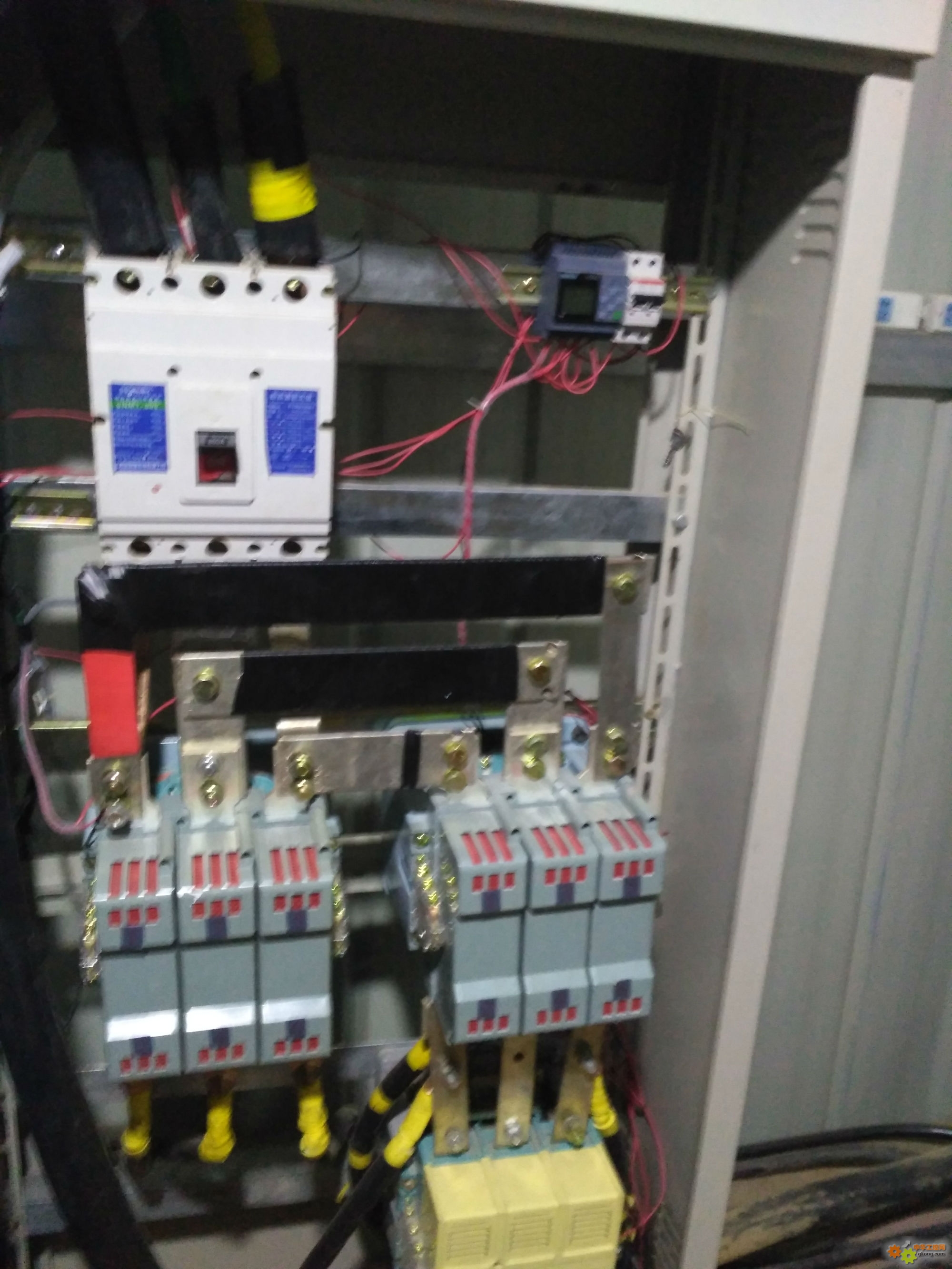

两台250KW电机终于在我的设计下运行起来了。别人搞了1个礼拜都没有运行起来。多路高手诊断。400KW变频器拖一个250KW电机也无法拖动总是过流。看来有些场合并不是适合变频器。
电机惯性非常大居然要3分钟才能正常。星形启动900电流,3分钟后降为90A 转换过程中非常顺利。500KW电机启动起来现场好震撼啊!高压保险换成了150A电机堵转时2000A爆表。不过很快就过去了。
国产的变频器,估计进口的也不行吧!场合不合适
传统方式启动。控制器用的西门子LOGO

以下是引用gaoqinxi在2017/3/11 23:21:54的发言:
变压器是630Kva的对吧,2000A超载了,不过短时间超一下应该没事,比如3~5秒钟。
马达竟然被堵转,很显然是设备选型不合理,或者生产工艺让设备严重超负荷。马达竟然需要启动三分钟之久,可见冷机时候的负载太严重了吧。

颚式破碎机?
如果是只要破碎腔有石料,什么方法都不好启动,必须空载启动。

现场震撼不是来自电动机,而是来自设备,颚式破碎机。。。
正常运行90A的电流,看来电机选型有问题,选大了。。。
630KVA的变压器,如果是10KV的话额定电流36A左右,6KV的话额定电流60A左右。楼主换成150A的熔断器,这是无视变压器保护,准备烧(换)变压器的节奏啊。。。

最终是使用星三角启动?而且还是用LOGO控制的星角转换?

回复 #6楼 第三颗牙
肯定是空载启动,星形连接先启动一个电机,900A的电流。拖起另一个电机转动。三分钟后巨大的惯性之下,只有90A了;这时切换成△电流在200A左右。再延时5秒另一个被拖动的电机直接△启动;控制器用的西门子LOGO!一个简单的启动居然这么多人搞了这么多天。事后看来大家还是都没有经验过这种事情。各种不同见解,软启动不行换变频器搞来搞去,还有要换变压器的。生产过后用热成像仪变压器没有一点问题。这种设备直接把建筑垃圾搞碎,很多带着钢筋的混凝土梁直接进去。这时电机就要短时间的过负荷。如果高压保险按变压器选择熔丝,永远无法正常启动。
后续打算自动化改造以下。现实生活和自动化还有一段距离;他们根本不了解。

   先清料,再起动,破碎机严禁带载启动。停机时先排空,再停止。另外,不知楼主是否调整变频器转矩提升参数来尝试启动电机?
