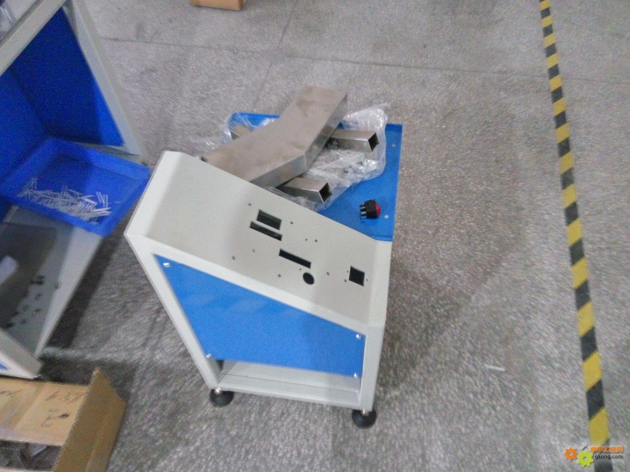

最近我们公司开发几个半自动的小机器,就几个气缸的,用继电器控制挺麻烦的,要用好几个普通继电器和几个时间继电器,出了问题检修有点麻烦,现在想咨询一下,有没有好一点的工控板代替,就纯逻辑电路,用来取代继电器的,不要脉冲通道,高速计数器等。。想找一家比较靠谱一点的。
版主我这个不是来打广告的,跪求老司机推荐!
