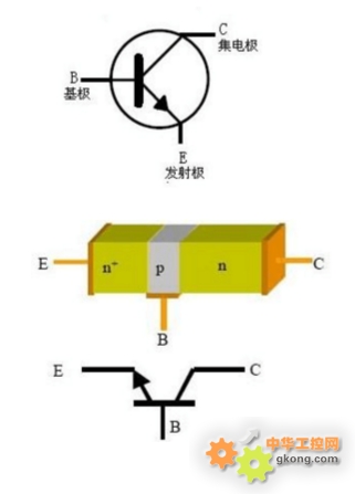

这个NPN型的,NPN型是低电平触发的,PNP是高电平触发 。原理图如下!
希望这个对你有帮助!

低电平触发
